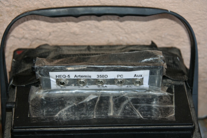

Pour ma part j'ai horreur des prises allume cigare, c'est gros, cela fait des mauvais contacts, je préfère les fiches allimentation qui sont faites pour cela.
Si cela peut te donner des idées:
Derrière chaque fiche un fusible de la bonne valeur, c'est marqué dessous (dans l'ordre: 2A, 1A, 0.4A, 4A).
Pierre
Ah, bien !
Sympa ce montage, et l'idée des fusibles est excellente, d'autant qu'une batterie de 60 Ah en court jus fait un excellent poste à souder !!
Nico

Surtout pas de "Jack" audio pour deux raisons:
- ce n'est pas fait pour passer des courant de quelques ampères
- surtout quand on les enfichent ou les sort ils mettent quelques fractions de seconde les deux fil en court jus. Avec une batterie c'est fil fondu immédiatement.
Il faut des jacks "alimentation" qui sont fait pour cela. Le mieux c'est le modèle 5.5mm pointe de 2.1 mm c'est le plus courant.
Pierre
Pour le court jus de la fraction de seconde, c'est bien vrai : y'a qu'à entendre le bruit quand on retire le jack de l'ampli :)
Bon, il vaut mieux utiliser des connecteurs faits pour ça.... et pourquoi pas des bonnes vieilles prises 220V toutes bêtes, hein ?
C'est pas forcément très cher, et ça se trouve carrément partout :)
Nico

Nico
C'est "énorme" et , sauf si tu les prends avec terre (encore plus volumineuses), tu as de fortes chances d'inverser la polarité: c'est du continu avec un + et un - !
Pouquoi vouloir absolument innover, se distinguer alors qu'il a été conçu des fiches mâles, femelles chassis faites spécialement pour cet usage, qu'on les trouve facilement et pas cher.
Mais chacun est libre bien entendu;)
Pierre
Je pensais à celles avec terre bien évidemment, mais c'est vrai que c'est gros :)
Nico
heu je me melle de ce qui me regarde pas , mais j'ai moi aussi songer à acquérir un petit groupe electrogene compact de 600 w , la nuisance sonore est donné pour 60 db à 7 m , l'air de rien quand la nuit est calme c'est enorme 60 db , aussi j'ai songer a relier l'echapement à une boite à eau pour reduire le bruit .
J'ai pas encore essayer vu que j'ai toujour pas acheter le groupe , mais peut etre que l'histoire de la boite à eau peut etre solution ????
