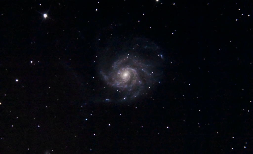

Bonjour ,
Voilà le tout premier essai de mon intes en CP.Cette photo a été prise dans un but technique plus qu'esthétique afin voir si ma façon de travailler avec la 80ED pouvait être utilisée avec l'intes...
Bon , déjà rappel de la config :
- Intes M603
- Monture Orion Sirius
- 300D non défiltré avec réducteur 6.3
- Autoguidage avec DSI pro
Première constatation : mon réducteur est pas top ! :be: , je m'en doutais un peu en l'achetant...il s'agit d'un clone des meade/celestron sous la marque Hirsch (comme celui-ci :http://cgi.ebay.com/Telescope-lens-Hirsch-Focal-reducer-f-6-3_W0QQitemZ190212275844QQcmdZViewItem?hash=item190212275844 ).J'ai pas pu comparer avec un autre mais ça comat dur dur dans les coins et même plus...Pour ceux que ça intéresse , la distance capteur/reducteur est de 102mm , j'ai essayé plusieurs distances et ça comat toujours autant...
Ensuite j'ai découvert les joies des problèmes de flexion ! c'est vrai qu'avec les 600mm de la 80ED on y est moins sujet :be:
De plus avec une focale approchant les 1000mm le moindre défaut de guidage se voit tout de suite !
Donc une nouvelle expérience très intéressante dans le sens où j'ai l'impression de reprendre à zéro :)
Voici la photo :
18 poses de 300s retenues sur 25 (à cause des deux problèmes évoqués ci-dessus...) , donc 1h30 , ce qui n'est pas assez à mon avis... /10 darks/10 flats et traitement habituel (iris et photoshop)
Image croppée bien sûr pour éviter de vous faire peur avec les étoiles "comateuses" :be:
Lien vers la full -->http://sebast85.free.fr/m101_intes/m101_full.jpg
Un exemple d'étoile en bordure de champ :
De plus on voit bien que malgré le crop (image d'origine 3088x2056 réduite à 2073x1263) ça comat encore pas mal.
J'ai aussi une cinquième aigrette qui pousse sur les étoiles les plus brillantes :?:...
Seb.

Ca me parait pas mal pour un premier essai!
J'ai aussi un intes M603 sur Sirius EQ-G et un 350D et je vais bientôt m'essayer à la photo CP. D'après ce que j'ai pu lire il semble que le réducteur 0.6 vendu par OU pour les MAK Intes soit plus performant. Quel instrument utilises pour le guidage?
Merci, JL
jldo69-->Pour cet essai , en guidage j'ai utilisé un téléobjectif de 400mm fixé comme j'ai pu sur l'intes , effectivement le réducteur de chez OU a l'air d'être bien mieux adapté aux intes , je vais prochainement les appeler pour avoir plus d'info.Néanmoins , je compte tester rapidement à pleine focale (f10) avec l'eos et ensuite avec la DSI pro au derrière ;).
Par contre sur l'intes , même sans réducteur ça vignette à mort ! (sans doute à cause du long blaflage que certains raccourcissent d'ailleurs...)
Siegfried_M31-->Le m603 est un rumak :
Et cette photo est le premier essai que je fais avec cet intes , j'ai également une 80ED que je garde pour le grand champ ;)
Seb
Merci Gulliver je l'avais pas vu celui-là ;) ça serait intéressant de trouver des clichés pris avec ce réducteur.
Seb.

Pas mal quand même et rare avec ce type de mak plus à l'aise en planétaire. Je regrette seulement que le traittement ait trop lissé la galaxie, mais il y avait peut être trop de bruit (moi j'aime bien le bruit).
Au risque de te décevoir ce n'est pas de la coma. Y a pas de chromatisme dans la coma. C'est du sphérochromatisme, inhérant à un résidu d'aberration de sphéricité, pourtant bien corrigé sur les rumak :?:. Y a un défaut de courbure au niveau de ta lame de maksutov.:cry:
Un correcteur de coma n'y changerait rien c'est pour newton.
Edit : mais j'y pense, c'est peut être parce que tu utilise un réducteur/correcteur pour SC. Mais oui c'est ça. Ces réducteurs corrigent la courbure de champs des sc en plus de réduire la focale. Sur un mak le champs est plan, donc tu introduit une aberration de champs compliqué par le chromatisme de la lâme d'oû le sphéro chromatisme.:b: Donc un autre redueur/correcteur pour sc ne changerait peut être pas grand chose.

Bien vu gabal ! , effectivement j'avais pas du tout pensé à ça ! comme dit Gégé , les vendeurs mettent SC et mak donc j'ai pas vraiment réfléchi :confused:
Gégé-->pour le correcteur de chez OU ça me tente bien mais...160€...faut que je patiente un peu là...pis je me retrouve avec un réducteur qui me sert à rien maintenant :confused:...je sens que je vais faire un peu de F/D10 pendant quelques temps...
gabal-->pour le traitement effectivement m101 est un peu trop lissé , j'ai un cruel manque de poses...de plus comme tu le dis , j'ai cherché sur le net et les photos de CP avec ces tubes ne courent pas les rues , pourtant je pense qu'il est possible de faire des choses sympa avec :)

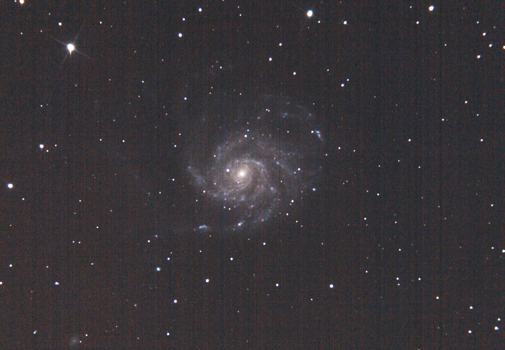

gabal-->Voici spécialement pour toi une version "hyper bruitée" ;) .
Y juste niveaux , courbes et luminosité , c'est tout.
âmes sensibles au bruit , s'abstenir...
Seb
Ben celle là elle me scotche. Y a du bruit, de la trame, mais quelle finesse ! Un gros tiers centre du champs est correct. Fais nous encore de belles images bien résolues comme celle ci, y a vraiment un potentiel.
La trame, c'est peut être que tu n'as pas décalé le champs de temps en temps, genre une petite poussée sur le bouton toutes les 5 images ? Peut être l'a tu fait mais c'est alors un manque da transparence qui te mets les niveau de l'image trop proche de ceux de la trame.
En tout cas merci et j'en voudrais encore plus...
Effectivement concernant la trame , je n'ai pas décalé pendant les poses :confused: c'est noté pour la prochaine série ;)
D'ailleurs , de quelle façon avec toshop faut-il faire pour estomper cette trame sans trop dégrader la résolution ?
Pareil pour le "bruit" de la couleur , y a t'il un remède "miracle" pour l'estomper sans trop lisser l'image ? (j'utilise la fonction réduction de bruit sous toshop à petite dose , mais peut-être qu'il y a une meilleure façon de faire...)
Seb.
Je sais pas je suis une tanche en traittement. Je m'efforce surtout de soigner l'acquisition, c'est plus facile, c'est pour ça que j'aime bien le bruit ;)
Superbe couleurs, je remarque également que ta version boostée bruitée ressemble à ce que je sors en ce moment comme images !!!
je n'ai pas lu tous les msg des camarades alors je vais peut etre repeter ? doucement sur le nettoyage !!!
je prefere la version brute de pomme !!!
