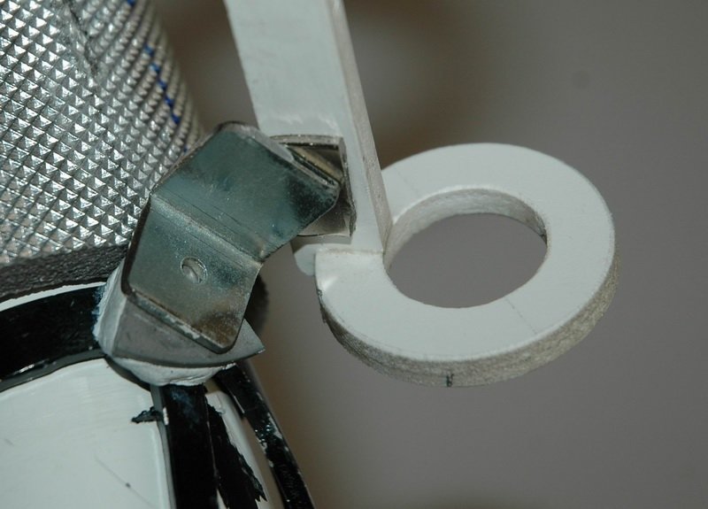

allez, un petit coup d'oeil quand même à M. 42: le viseur direct "le Den" :
marche bien sur les objets lumineux comme la lune, capella et d'autres étoiles remarquables, mais, plus difficilement sur des objets faibles voire pas du tout.
(C'est un viseur direct, constitué de deux cercles de bois de 40 mm de diamètre, avec un trou central de 20 mm de diamètre, séparés par une règle êtes en bois de 13 centimètres les cercles sont peints en blanc et portent sur les bords une sorte de croix
noire pour les aligner) ce viseur simple, sert à remplacer le laser en cas de panne due au froid,pour permettent d'aligner grossièrement l'objet visé, et de l'amener dans le champ du chercheur)
Je trouve qu'il y réussit fort bien.. Mais cet instrument simple présente quelques défauts, ce sont à mon avis les défauts des viseurs directs, de tous les viseurs directs

Je remet une photo pour ceux qui se demande de quoi on parle ;) :

D'ailleurs très satisfait de mon pointeur et comme collé sur le pare buée, il n'était pas orientable avec une grande précision, j'ai amélioré ses capacités par un petit support orientable.
Pour rester léger et simple, celui-ci se compose de deux petits morceaux d'aimants récupérés sur un disque dur d'ordi foutu.
Un morceau est collé sur le pointeur à la cyano, l'autre sur le support chercheur avec un petit morceaux de mastic colle "à malaxer" et un petit morceau de cornière assure la liaison et la mobilité sur deux axes.
Cela tient très bien à condition de ne pas taper dedans durant les manoeuvres du tube, mais là ou le dispositif est placé pas trop de risques.
SUPER! Den, ton "collage" par cyano et aimants, bon j'ai collé le mien
definitivement avec du carré vert auto collant qui traine chez tous "les bricola"(les cotch marche aussi mais c'est plus fragile :be: ça tiend forcément moins bien dirait Bourvil)
apres qq essais et au pif en definitive(pif aidé par les essais)
le collage etait bien jaugé, plot laser au centre du cercle,et dans le chercheur...(c'est pratique les murs d'immeubles situés à 300 m)
le mien est situé entre le PO,et le chercheur donc protégé,en plus je fais attention comment je couche le tube sur le siege
il est collé sur le "porte laser"...

Salut ! je peux apporter me modeste contribution ?
j' ai installé le meme type de pointeur et après plusieurs modes de fixation , j'ai finalement trouvé un systeme tout bête qui m'evite de "criser "à chaque sortie pour réaligner !
j'ai utilisé la rotule de mon petit trépied photo (acheté 7 ou 8 euros à une brochante) , et j'ai fixé le tout dans la queue d'aronde du chercheur !
ça marche au poil !
je n'ai pas de photo dans l'immédiat , mais si ça vous branche , je le ferai à mon retour demain
