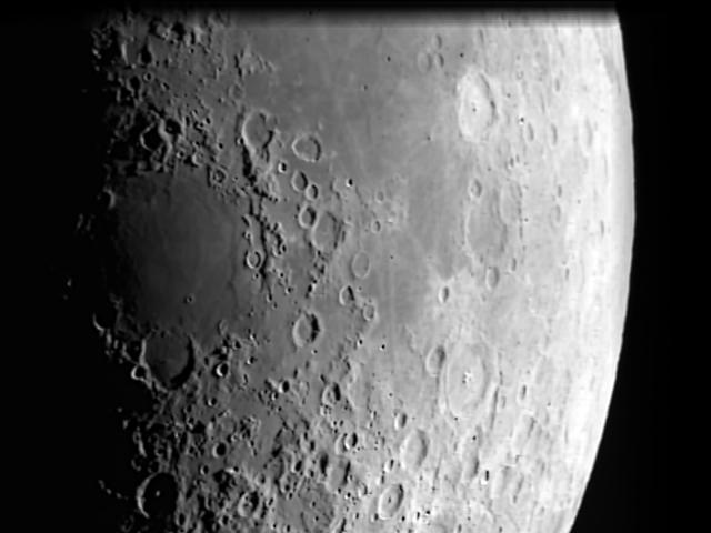

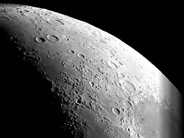

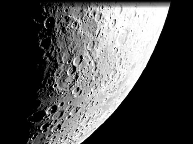

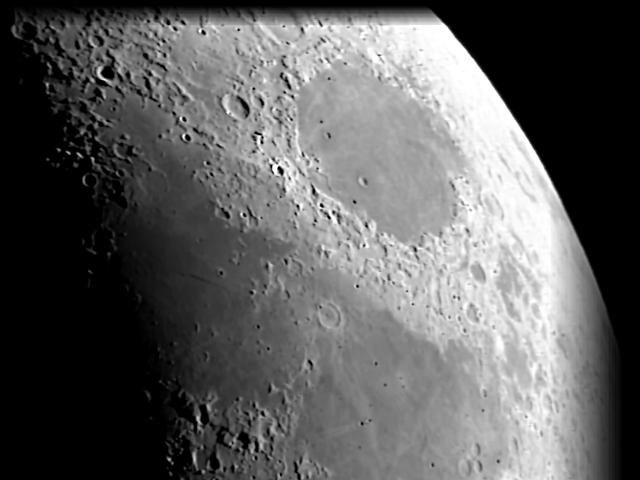

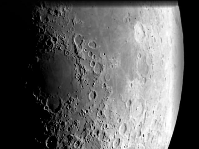

Ca y est, mes premières images.
Comme le ciel était bien clair ce soir, j'ai fait du lunaire avec ma petite webcam, au foyer, sans aucune barlow. La webcam est en mode normal, pas eu le temps de la rawiser puisque wcrcmac ne marche pas sous vista sur mon portable.
A chaque fois, 100 images retenues sur 127 images avec le traitement automatique d'iris (je suis encore un peu fainéant:b:).
Merci de vos avis, mais soyez indulgents, je commence :p

C'est un bon début, si je puis me permettre :).
Je pense que tu as un peu trop surexposé.
Ensuite il faut que tu joue sur le contraste et les ondelettes afin de faire ressortir les détails.
A+,
fred
Bravo, très joli ! Certes, les images sont légèrement floues,mais pour une première c'est déjà très bien !
Qu'utilises-tu comme webcam ?
bon ben j'ai le même matos que toi, j'ai plus qu'à ....
moi j'aime bien, les spécialistes te diront sans doute que c'est trop ci, ou pas assez ça mais, ça montre bien ce qu'on voit à la lentille!!!!
Disons que je n'ai pas bcp travaillé le traitement, j'ai passé mes avi à la moulinette iris le plus rapidement possible, histoire d'avoir une première idée du résultat. Et j'avoue être satisfait de ce premier jet, même si c'est loin d'être parfait. J'ai juste pris le temps d'appliquer un petit ondelettes après la registration/addition automatique d'iris. Je vais essayer demain de retravailler mon traitement pour voir si je peux améliorer le résultat.
Avoir un moteur permettrait de disposer d'une vidéo plus longue et donc de plus d'images utilisables. Je ne pense pas pouvoir dépasser les 20s de prise de vue pour le champ sans barlow. Cela limite donc à 200 images max.

il nous faudrait un chouille plus de details sur ta prise de vue. barlow? pas barlow?
sinon bon debut, un peu surex c'est vrai et un petit peu empatées, mais mes 1eres etaient completement pourries !!!

Si tu n'as pas de motorisation, tu peux aussi procéder de la façon suivante : laisser filer comme tu le fais déjà mais répètes le plusieurs fois de suite tout en filmant, sans couper quand tu recentres l'image. Comme ça tu as plus d'images à compositer et un seul AVI mais en contre-partie il faut supprimer les images inutiles lorsque tu refais le pointage du télescope. Il suffit d'ouvrir l'Avi avec un soft comme AVIRAW (qui permet aussi de traiter les Avi non RAW, à préciser...), de décocher les blocs d'images à jeter et soit sauvegarder la séquence d'images restantes en .bmp ou éventuellement sous forme d'un nouvel Avi.
Pour le traitement et le tri des images lunaires, tu peux aussi utiliser Registax, il a un mode multi points très efficace. Iris n'est incontournable que sur les images couleurs et les images en mode RAW (Registax ayant alors la fâcheuse habitude de se caller sur la trame de bayer et le résultat est très moche).
Ensuite tu peux recadrer tes images avec un soft type Photoshop/Paint Shop Pro et faire une mosaique avec plusieurs champ avec Imerge.

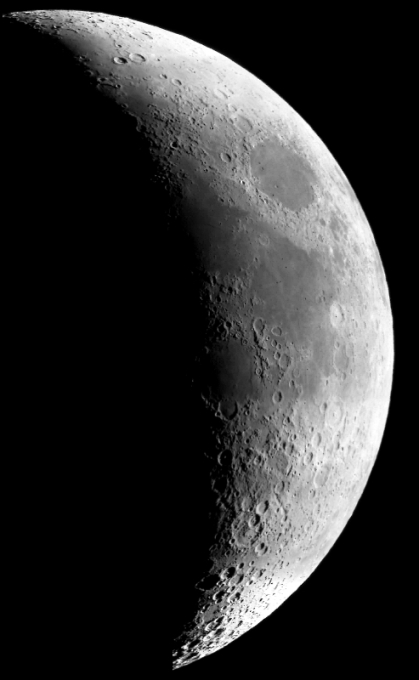

Enfin pour imerge, j'ai testé hier en prenant non pas mes images retravaillées qui ne couvrent pas tout le champ mais la vidéo de 60s que j'avais faite et qui faisait un tour complet de la lune. Le résultat est joint :rolleyes:.

vu les premières images, je me doutais que tu visais la mosaïque
et elle est bien réussie
