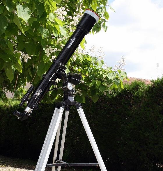

Mais qu'en est-il du fait de vouloir stocker une lunette en la laissant montée sur l'ensemble monture/trépied ?
Voila ma "bête" :
Actuellement je la laisse donc ainsi montée, tous freins dessérés, en position "comme si je visais la polaire", avec l'oculaire dessus...
Comme ça je la sors rapidement, vite fait, même pour observer quelques minutes...
Fais-je bien ?
Merci de vos conseils et remarques.
Fais-je bien ?
A mon avis : Oui..
A voir cette image la lunette et son trépied ne sont des équipements particuliérement lourds et encombrants.
(de mon coté je rentre le C11 et la G11 à chaque fois, total 40 kg... en plusieurs morceaux ;) )
En effet non ce n'est pas le cas...
Là c'est une autre histoire c'est sur ! Ca change de mes 13kg l'ensemble :)
Mais l'objet de ma question est plutot vis a vis de la monture, cela ne risque-t-il pas de la "déformer" à force de rester en position fixe avec un (petit) poids dessus ? (Je n'arrive pas à trouver le poids du tube seul)

Si c'est bien équilibré, je ne vois pas quel serait le problème, ( des as de la mécanique pourront en dire plus ) perso, j'ai stocké pendant des années un C8 GP tout monté dans le salon, c'était super pratique pour le sortir sur la terrasse, je ne le possède plus, mais il fonctionne encore parfaitement

Par contre, en "parking" à l'horizontal, pour le coup cela obligerait à serrer les freins et forcerait la monture non ?
Si c'est bien équilibré pas besoin de serrer les freins normalement, mais avec les caches, je ne vois pas de raison de mettre la lulu horizontale
