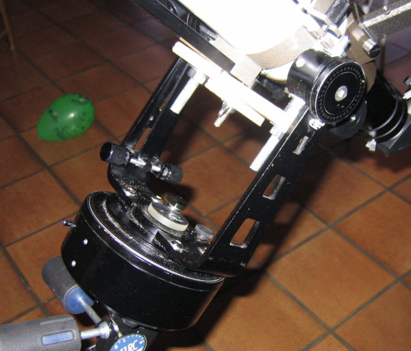

Non non, ma monture n'est pas du tout une EQ1, autrement je l'aurais pris :) Il s'agit d'une monture à fourche de marque inconnue récupérée dans la cave de mon père dont la VSF doit faire un tour/10 minutes. Je me demandais si le moteur de l'EQ1 pouvait convenir comme la vitesse de la VSF de l'EQ1 vogue dans les mêmes eaux. Voilà une photo de la chose, si ça dit quelque chose à quelqu'un:
Noter que j'ai enlevé l'anneau porte-instrument d'origine, plein de jeu, pour le remplacer par un truc plus costaud :) C'est mon Antares 80/480 qui est dessus, aucune idée de l'instrument d'origine. J'ignore aussi le rôle du petit miroir plan circulaire collé sur l'axe polaire.
