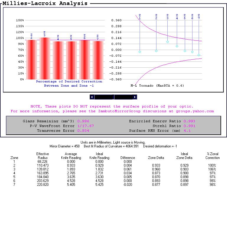

Ayant reçu le bulletin de controle d'un miroir primaire de 450mm, je voudrais savoir si vous pensez que sa qualité est bonne car je ne sais pas interpréter les schémas :cry:

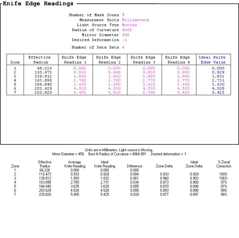

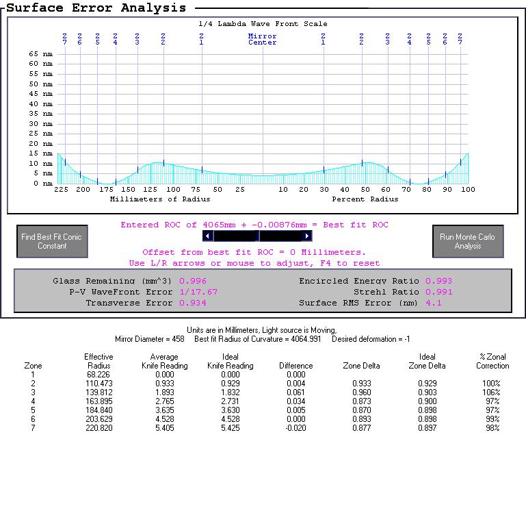

Pas beaucoup de mesures (7) pour donner une valeur de RMS significative (4nm de RMS, si je montre ça à mon manipulateur d'interféro, ca va le faire marrer) mais effectivement, ca a pas l'air trop mal (surtout pour une galette aussi grosse).
Par contre, le PtV est plutôt excellent. Reste à savoir ce que cela donne sur le ciel (avec une echelle ... 2m de focale, attention aux chutes d'objets).
Nota ; je ne comprends RIEN au premier schéma avec les images intra/extra. Où se trouve le rayon d'airy ?
Euh, mes deux centimes à cette question : le documents produit n'est pas un bulletin de contrôle mais un ensemble de simulation qui est censé approcher l'état de ton optique, c'est écrit dessus "star test simulation". On te demande même d'aller voir sur le groupe Yahoo Zambuto pour en savoir plus sur ton optique.
Alors un Strehl de 0.99 avec L=1/17 en P-V (quelle longueur d'onde?), c'est facile sur le papier ;)
Bien sur, je pense que le véritable bulletin de contrôle sera livré en même temps que le miroir après l'aluminure :b:
Oui il m'a lair bon ;)
C'est fait avec le logiciel "figure xp" ,les premires images avec le start test sont en effet une simulation.
Par contre l'image "surface error" est le vrai bulletin de controle qui te sera livré avec le miroir,tu auras sans doute aussi un bulletin de foucault sur 3 zones et peut etre un contraste de phase.
C'est pour toi le miroir:?: tu nous avez pas dit ?
attend je viens de voir un truc , je ne suis pas sur que ce soit une simulation:be:
Sur le start test regarde le rond du milieu , c'est marqué intra/extra focus pour un miroir parfait.
Regarde la colonne de droite ,il y a trois images extrafocale , et la premiere il n'est pas loin du reglage parfait au milieu mais il y a quand meme un petit defaut.
Et l'intrafocale j'en parle pas:be:
ne t'inquiete pas j'ai verifié avec le mien aussi sous figure xp et il est loin d'etre parfait au star test.
Enfin bref , pour moi ce n'est rien de très grave et peut etre que je me trompe dans mes interpretations.

Ben voyons! Un RMS à 4 nm, un PTV à lambda sur 17.67 et un Strehl à 0.991 et le tout mesuré au foucault. Il y en a qui doutent de rien!
Pour info, de tels résultats sont déjà à la limite que ce qu'est capable un interfero. Et encore, il faut un interfero de course, car avec un zygo de base, lorsque l'on est dans ces valeurs, on est dans le bruit de mesure...
En bref, je dirais que si le gars est honete, il y a des chance que ton miroir soit bon, mais ne passe surtout jamais ton miroir devant un interfero, tu aurais une drole de surprise en voyant les vraies valeurs.
Pour info, les calcul du Strehl et surtout du RMS sont des calcul statistiques et il faut donc un grand nombre de mesures, soit une carte de mesure interfero. Calculer ces parametres sur une coupe d'un miroir issue de mesures foucault n'a pas vraiment de signification...

clair que le foucault à ses limites, un L/17 au foucault, peut vite se transformer à L/4 en interféro et ne parlons même pas du resultat obtenu avec le miroir monté dans son barillet :rolleyes:
alors prudence avec ces chiffres, ils peuvent donner un bon indice , mais ne sont pas tout :)
disons qu'un ensemble complet à L/5 sur interféro ( cf Intes) c'est déja trés bon

Ne vous affolez pas les mecs. Je ne cherche à traiter personne ni de voleur, ni de charlatant.
Je ne conteste pas, qu'il est possible de trouver de tels chiffres avec un foucault et en étant de bonne foie.
Ce que je précise c'est que ces chiffres n'ont rien a voir avec la forme réelle, qu'un interfero pourrais donner.
Juste pour vous donner un ordre de grandeur des valeurs que l'on utilise dans l'optique professionnelle:
Lambda /4 PTV est déjà une tres bonne piece
Lambda /8 est une piece excellente
Lambda /10 est un calibre de référence.
D'ailleur les calibres des interfero zygo sont garantis pour lambda/10 et pas plus.
Alors, quand je vois qu'on annonce ici lambda sur 17... Je veut bien croire que le moyen de mesure à donné ce chiffre, mais il ne faut pas croire que le miroir est réellement à cette valeur.
Quand à calculer un RMS avec une mesure au Foucault, cela n'a aucune signification. On ne peut pas faire de calcul statistique sur la forme du miroir avec une mesure sur 4 ou 5 paires de fenetres. L'échantillonage n'est pas représentatif.

estce a dire qu'un miroir a lambda sur 16 PTV onde et RMS vers 50 ou 60
strehl à 0.97-98 mesuré au foucault soit un miroir tres moyen?ou un bon miroir? ..un lamdda 8 limite partir de laquelle il n 'y a plus d'augmentation de contraste visuellment décelable?
attention, il ya les autres tests classiques qui sont associés au foucault en général...
si en outre le contraste de phase que donnent tous ces opticiens classiques (qui ne verifient pas par interfero est boncalcul statistique aussi;))...ou est le pb? même si Le chifffre du strehl 0.99997(je n'y croit pas non plus)
calculé semble exagerement élevé "soupconnée d'etre involontairement bidonné" si votre contraste de phase est lisse "boule de billard"...votre strehl est surement encore entre 0.97 et 0.98..vote astigmatisme indetectable, la forme bonne,(au lambda sur onde et au visuel)ceci correspond tres probablement a une haute qualité de surface(et de forme)...
a contrario une figure laser, ne montre pas le mamelonnage ni le micro mamelonnage.....évidence au simple foucault visuel qualitatif ou au contraste de phase voire au ronchi...le font sans pb....toute chose qu'un amat peut faire lui même, verifier lui même.
critique de l'interfero:
et il n'existe pas d'optique supérieure à 10 en precision sur onde au laser
(c'est dit on mission impossible),il parait qu'aucun opticien ne peut
réussir mieux que lambda sur 10 en PTV mesuré au laser(cad la precision di miroir dereference)
je veux dire que le laser ou l'interfero ont leurs propres limites...
et qui, peut verifier les données d'un laser ou d'une interfero?
(et elles verifient surtout la forme;l'astigmatisme, moins ou pas le macromamellonnage ni le micro mamellonage dit on...)
dans la pratique tous depend du serieux de la boite qui travaille au laser
ou de l'artisant qui verifie aux tests traditionnels(ronchi foucault phase etc)
(et de ta capacité à toi de verififcation)
pour moi un artisant reputé connu mondialement depuis des années pour son excellence qui donne un bilan clean soigné et bon de resultats de tests foucault hyperminutieux(4 mesures par zone)tant au visuel qu'au quantitatif, un ronchi impeccable, un contraste de phase, bon, avec teinte lisse..(et qui est pres a rprendre son optique en cas de contestation sérieuse contre expertise a l'appui),que desirer de plus?
ton miroir il est de tres bonne facture et si en outre tu verifies les mêmes tests toi même et que les test d'observation sur ciel concordent avec les tests classiques alors tout est OK
alors c'est sur que le miroir est "bon ou tres bon" (et oubliées toutes ces discussions )... y a plus qu'a s'eclater et se faire plaisir:):D
