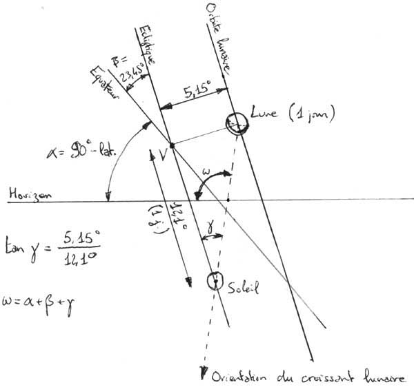

Je dirais que le principal facteur de l'apparition de la "Lune en berceau" est l'inclinaison de 5,15° de l'orbite de la Lune par rapport à l'écliptique. En fait on aura d'autant plus de chances de la voir en berceau qu'on pourra distinguer un croissant le plus fin possible.
Si on prend une lune vieille de 1 jour (distante de 12,1° par rapport au Soleil en projection sur l'écliptique), l'angle formé par le terminateur par rapport à l'écliptique se décale de 23° dans le cas le plus favorable (tan 23° = 5,15/12,1). Toujours dans le cas le plus favorable, cet angle peut s'ajouter à l'inclinaison maximale de l'écliptique par rapport à l'équateur céleste (23,45°, qu'on retrouve effectivement au voisinage des équinoxes), et enfin au complémentaire de la latitude du lieu d'observation soit, pour le centre de la France, 90° - 47° = 43°. Donc une Lune vieille de 1 j peut être inclinée à 23° + 23,45° + 43° = 89,45° soit quasiment 90° (elle peut même "basculer de l'autre côté" à des latitudes inférieures à 47°... encore faut-il être dans la bonne configuration et pouvoir distinguer un croissant vieux de 1 jour).

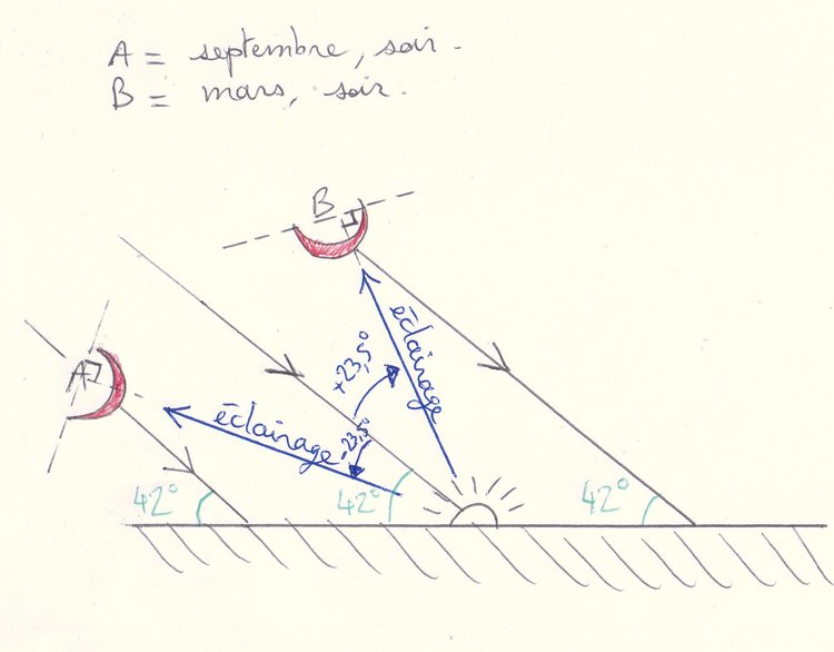

Mais le principal facteur, c'est l'inclinaison de l'écliptique sur l'équateur (en plus de celle signalée par MatP).
Au couchant, l'équateur céleste fait un angle fixe par rapport à l'horizon. Chez moi, à la latitude de 48°, il faut 42° (en général : 90° - latitude). L'écliptique ne fait pas le même angle. Ainsi, quand le point vernal se couche, l'écliptique fait environ 23,5° par rapport à l'équateur, donc 71,5° par rapport à l'horizon. Ça se produit le soir peu avant l'équinoxe de printemps. Six mois plus tard, par contre, l'écliptique est située de l'autre côté de l'équateur et son angle par rapport à l'horizon fait seulement 24,5°.
Or le terminateur est forcément perpendiculaire à l'écliptique (il est produit par l'éclairement solaire, et le Soleil est situé sur l'écliptique). Donc, le soir à l'équinoxe de printemps, lorsque la Lune est en fin croissant (quelques jours après la Nouvelle Lune), son terminateur est perpendiculaire à une ligne presque verticale (71,5°). C'est pourquoi la Lune paraît presque horizontale. Le fait que l'orbite lunaire est légèrement inclinée par rapport à l'écliptique peut renfocer ou affaiblir ce phénomène.
L'effet est encore plus spectaculaire à faible latitude. Ainsi, pour quelqu'un habitant sur le tropique du Cancer, l'écliptique est inclinée de (90°-23,5°) + 23,5° = 90° : elle est perpendiculaire à l'horizon. Et bien sûr, le terminateur de la Lune est pile poil horizontal.
Le phénomène a lieu aussi le matin, mais juste avant l'équinoxe d'automne.
Bon, c'est tellement plus simple avec un dessin :
Jeff> Effectivement avec un dessin c'est plus simple. :)
[EDIT] J'ai fait le dessin de manière à représenter un "retournement" du croissant (ω > 90°).
[EDIT bis] J'ai enlevé un détail qui complique inutilement (l'ancienne image est toujours dispo ici).
