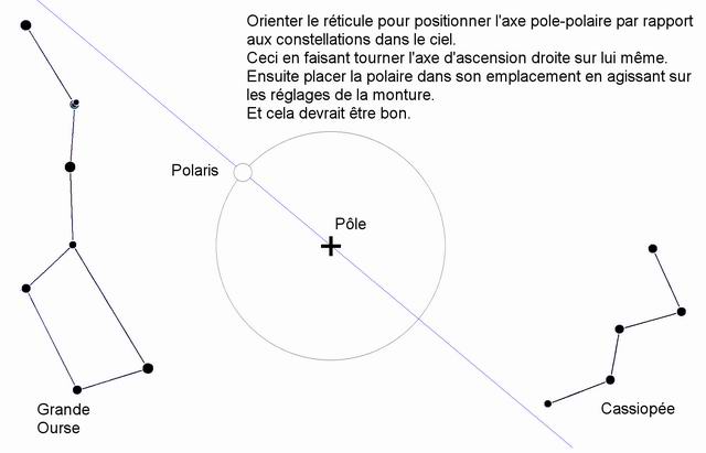

Deux petites photos qui pourront peut-être t'aider à reconstituer le puzzle si tu habites dans l'hémisphère nord :

Pas besoin de changer ton réticule.
Il faut juste positionner la polaire sur le cercle correspondant à 2010 à l'endroit repéré sur le dessin en fonction de la position de la grande ourse et de cassiopée.
Il te faut imprimer le dessin pour positionner tout cela.
Attention : les constellations se regardent à l'extérieur du viseur polaire donc vison normale à l'oeil nu.
Enfin, je crois. ma mise en station à moi est bien plus rapide et simple ;)
