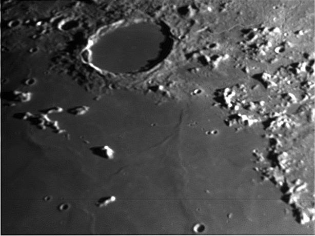

Bon d'abord l'image ...
C'est pris au foyer du C11 (je sais je sais coté échantillonage on est pas top) avec une DMK31AF04 .. couleur (je sais je sais ...). Pour la réduction, un coup de binning 2x2, et un poil de gamma (sinon c'est très sombre ... effet registax oblige).
C'est juste un premier run pour valider mes captures donc et donner "brut de fonderie" mes impressions.
Je ne vais donc pas comparer avec feu ma webcam N&B mais avec une SPC900 couleur (bin oui j'ose).
Coté taille de champ ... rien à voir, 1/4" d'un coté, 1/3 de pouce de l'autre. Gros avantage à la DMK du coup qui en montre "plus" et pour les mosaïque c'est cool. Là pour ce terminateur entier, à 2800 de focale, il ne m'a fallu que 11 vidéos.
Coté résolution ... mitigé (oui je dis tout) sur ce modèle '31 car avec des photosites carrés de 4,65µm de coté, on a moins besoin de titiller des grandes focales qu'avec une webcam (5,6µm). Le gain est toutefois peu sensible et surtout se fait au détriment de la sensibilité.
Coté sensibilité justement, 4,65µm2 contre 5,6µm2, couleur pour les deux (même famille ICX qui plus est), ca fait 45% de plus pour la webcam ... et ca se voit ! A F/D 20 sur saturne, impossible d'obtenir du signal à 10i/s ... à 3,75i/s, le gain est "fort". Du coup, on doit, et c'est logique rabaisser un peu la focale pour gagner en flux. Mon temps d'observation étant limité ce Samedi soir, je n'ai pas eu l'occasion de vérifier et opposer un F/D de 20 avec SPC900 et un F/D de 15~16 avec la DMK (sortie du bloc optique de ma webcam pour le visser sur le raccord de la DMK).
Coté rendu : là c'est subjectif, mais le "lissé" fourni par la DMK est tout simplement bluffant. On voit d'un coup que la dynamique est bonne et que les convertisseurs A/N fonctionnent bien. C'est immédiatement visible à l'image sur la lune, la mise au point en est facilité (merci aussi aux petits photosites ... ca n'a pas QUE des désavantages) et le traitement simplifié. Pour l'image ci dessus il y a entre 70 (!!!) et 300 images compositées sur 900 pour chaque vidéo. Le filtrage (un léger coup d'ondelettes) n'est là que pour profiter de la dynamique.
Sur le lunaire, par contre, vu le champ couvert, la registration multipoints est OBLIGATOIRE. Dès les deux premières vidéos, j'ai abandonné le simple point, les raccords ne se faisant pas trop bien !
Mon bilan : pour du lunaire, c'est pas mal, c'est une caméra qui a du potentiel et qui permet un haut débit d'images (version FireWire). En planétaire (autre que lunaire), je suis plus sceptique : Que faire d'un tel champ pour imager une planète de quelques dizaines de seconde d'arc ? A moins de pousser exagérément la focale (j'en connais), j'en vois pas trop l'interêt ! J'ai mis en oeuvre le ROI qui permet de gagner un peu de débit ... bonne chose !
Sa grosse lacune ... son prix (~700€) pour le modèle qu'on m'a confié et il est clair que pour MON usage, je lui préfèrerait une PL1-M (ou une DMK31 N&B ... si on me la donne).
Pour du planétaire non couleur, une webcam opérée de son capteur pour lui donner un ICX098BL écrasera la DMK sans peine (ca y est je l'ai dit) !
Prix mis à part, une DMK21 (capteur 1/4") jouera le rôle de "super" webcam permet pas mal de choses et le soft (AS capture) est très complet et bien fourni.
Toutefois j'ai eu du mal à conserver le soft chargé et à faire tourner un registax en même temps par contre ... peut être un conflit de ressources (Dual Core T7200 2GHz, 2Go RAM sous XP pro pourtant).
Bilan positif quand même hors considération du prix.
Négatif si on intègre le fait que le prix très élevé (par rapport à une wabcam) la met hors de portée de beaucoup d'entre nous. Dans l'absolu, si on compare avec une Skynyx par contre (dont le prix est encore presque double) cela rend la DMK presque économique !
Dernière chose, j'ai comparé quelques darks (j'ai pas mes images avec moi) entre une PL1M et cette DMK ... très gros avantage à la DMK qui offre peu de points chauds (comparativement à la PL1M). Je vous en ferait part dans quelques jours !
La Lune c'est pas mon truc.C'est pour moi,superbe!.
Je ne comprend pas comment tu peux chipoter,oui
chipoter!.Elle est magnifique!.
Hervé
Superbe mosa Marc!
Quel piqué et quel rendu et quel test, tu ne fait pas les choses à moitié:D
C'est vrai que l'effet lissé est vraiment spéctaculaire, les détails n'en ressortent que mieux !!
Bon et bien ma culture astrophoto étant encore très limité, je ne sais quoi te dire de plus... si ce n'est que c'est tout simplement joli!
PS: t'aurais pas un tuto pour la lune sur iris:p:be:
Aller c'io!

ben moi je trouve ça assez bluffant, du détail etc.... histoire de critiquer un peu noir sur mon écran. Je ne suis pas fan de la lune mais j'ai quand même envie d'essayer
C'est bien sur une CG5 que tu as mis le C11 ?
Jepex
Punaise, elle dépote cette config en lunaire :b:
Très bon piqué, très belle mosaïque.
Impressionné aussi sur le fait que tu n'aies pas de bruit avec seulement 70 images compositées pour certaines.
En tout cas bravo Marc, affaire à suivre ;)

Non, pas vraiment. Pour la lune en tout cas (et hors mode RAW à éviter), je te conseille plutôt Registax. Il est bien plus efficace qu'IRIS ... ET il gère le multipoints efficacement.
jepex> Oui. J'ai été surpris de voir que cette monture finalement supporte "bien" les 12kg du tube. Pour du planétaire ca suffit largement en tout cas !
JazzOn> oui, c'est ça que je veux dire ... ce lissé qui permet d'obtenir une "belle" image dès la brute.

belle image :) à quand la lune en entier ?
si pour cette image tu es mitigé je voudrai bien voir les belles images pour toi ce que c'est? en tous cas gg comme dirait l'autre :)

Wouah la vache!! ça laisse rêveur, incroyable le piqué de cette mosaïque, chapeau à la DMK et surtout à toi qui tenait le manche!!
J'ai l'impression de découvrir la Lune pour le coup...

Pourquoi une image en N&B ?
Pour la caméra, c'est ma première utilisation astro, et j'ai conservé le réglage d'avant et je cherchait à augmenter mon ratio d'images. J'ai essayé en RAW, et l'image n'est pas "traitable" par Registax, et finalement, je me suis retrouvé en Y800 et c'est du N&B 8bits !
D'un autre coté, pour faire un test, je me voyais mal avec un traitement couleur à faire ! Elle est pas belle comme ça ? Surtout qu'a la fin, j'ai tendance à re-équilibrer la balance des blancs et à retrouver une image ... N&B ! Comme ça je gagne du temps !
Sinon, j'ai utilisé le ROI pour faire des images en intra/extra focal (après je suis revenu vers la webcam, plus sensible).
J'ai aussi essayé les poses de 1 à 2" ... ca c'est fait et ca permet de bien monter en gain aussi ce truc !
Mon IMMENSE regret c'est de disposer d'un convertisseur A/N sur 10bits (d'après la doc), et de n'en sortir que 8 ! Mais QUAND est-ce qu'ils vont sortir les 2 bits qui manquent ? Ca parait bête mais tu pourrait ainsi diviser par 4 le nombre d'images nécessaires au compositage (si l'amplification est correcte bien sur).

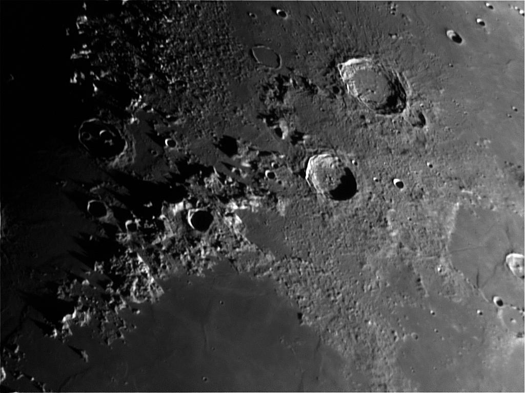

Voila comme promis un détail de la mosaïque.
Il s'agit donc du détail de la région d'aristote, au foyer du C11.
C'est le résultat de moins de 100 images composités, pour aller vite. La turbulence était "correcte".
Caméra DMK31AF04, mode Y800, 15i/s pendant 60" donc !

Seconde image, a la barlow, mais dans les conditions d'hier soir où la lune jouait à cache cache avec les nuages. Vent en rafale (ca le C11 il aime pas). Enfin bon, c'eu été mon dernier essai avec la caméra je n'aurai pas sorti le scope (ha oui, 15' de mise en température avec 15° de gradient ... j'aime les défi de l'impossible).
Même configuration avec une barlow x1,6, même codec, même caméra.
La vidéo a du être coupée au bout de 40" (nuages), et il y a là aussi environ une centaine d'images. J'ai eu du mal à ajuster les paramètres de gain avec cette luminosité qui variait tout le temps, du coup, il y a des zones un peu surex ... inévitablement !
