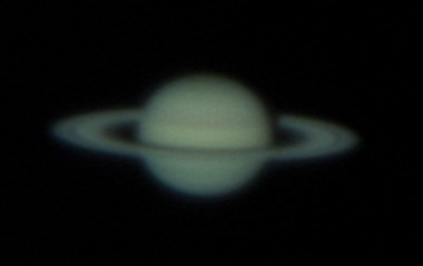

saturne au 150/750
potard
J'ai suivi les conseils de Syncopate et d'XS-man et j'ai tenté la projection oculaire avec un oculaire plossl de base et 8cm de tirage.
Les conditions étaient déplorables ce samedi soir (grosse turbu) mais bon vu la météo actuelle on profite de la moindre éclaircie :confused:!
250 images compositées seulement. Je n'ai plus le liseré bleu du au chromatisme de mes barlows en série et ca c'est déjà bien :).
Et une autre sasa réalisée le même soir avec moins de tirage (environ 7cm) toujours avec l'oculaire de 10mm. 450 images additonnées.
Salut Potard,
Niveau résolution, elle est vraiment très réussie !
Niveau traitement, il faudrait un compromis entre les deux, la seconde est beaucoup trop traitée. Le juge de pais c'est l'anneau C, le plus proche de Saturne et aussi le plus diaphane et en traitant trop fortement il disparait. Pour la couleur, manque juste un tout petit peu de saturation.
Encore un tout petit peu d'entrainement et ce sera nickel !
Albéric
Salut Potard
En effet, très bonne Saturne, il faut juste trouver les bons dosages au traitement, c'est comme en cuisine ! ;)
Un peu plus de couleurs serait, à mon avis, un plus, sans trop pousser sur le vert ...
Pour le reste, tout a été dit !
Vincent
Brut de capteur, sur la vesta pro et le filtre IR cut, j'ai une saturne franchement verte :( et la balance des blancs ne peut pas être modifiée à l'acquisition sur la vesta pro (ou alors cela m'a échappé).
J'ai du complètement modifier la balance des blancs après traitement pour avoir une saturne proche de ce que l'on peut avoir en visuel d'ou le manque de saturation.
Est-il normal que sasa soit verte à l'acquisition? Cela vient-il de mon filtre IRcut (étiquetté Smartastronomy)?
ayant moi aussi un 150/750 je la trouve tres bien et surtout bien grosse cette tuturne ...bravo

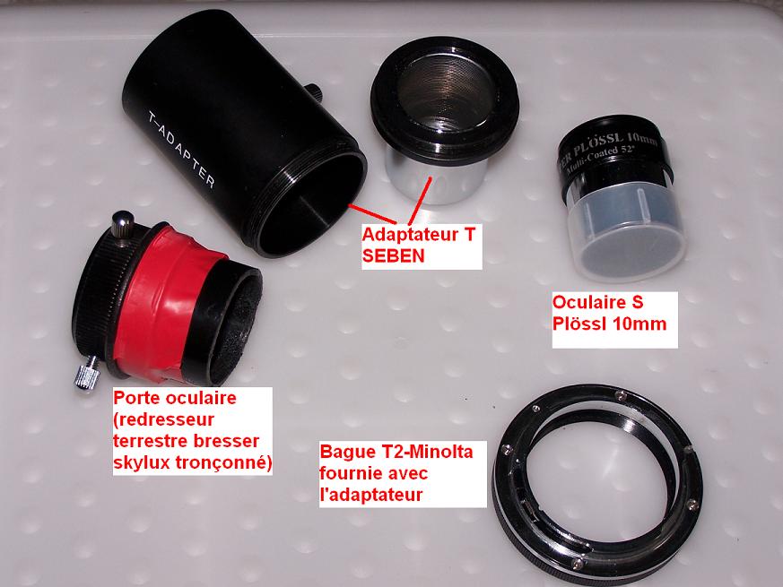

pourrais tu stp nous en dire plus sur ton systeme de tirage pour la projection occulaire, cela m'interresse merci ;)
Rouletabille
Salut potard
pourrais tu me mettre une photo de ton montage pour faire de la projection oculaire, ça a l'air de pas mal marcher.

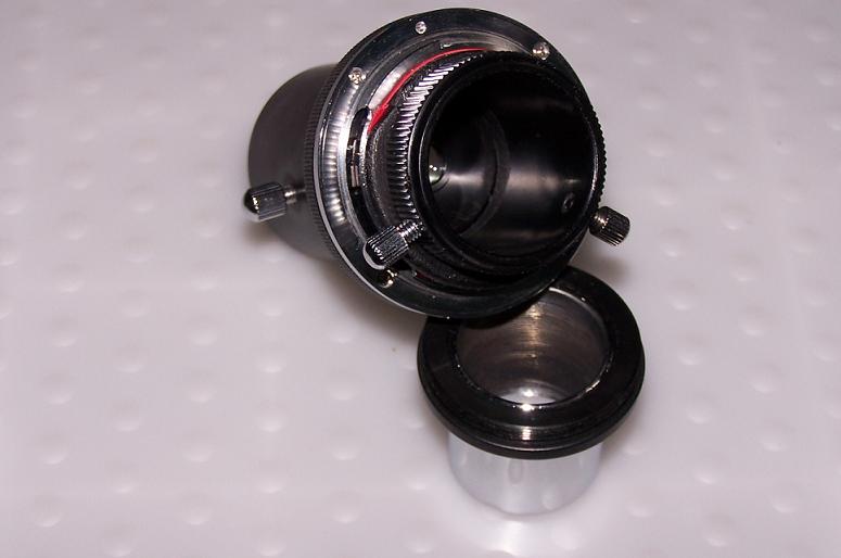

Les photos du montage:
  • adaptateur T2 Seben qui se compose de 3 parties : un tube au filetage T2 avec vis de serrage pour bloquer l'oculaire, 1 rallonge (non visible ici), un adaptateur 31,75/T2 (visible ici mais non utilisé dans mon montage)
  • bague T2/minolta fournie avec l'adaptateur Seben
  • redresseur terrestre fourni avec la bresser skylux, tronçonné au couteau de cuisine (je suis un garçon délicat:be:!) et dont le diamètre a été augmenté avec des restes de la lunette tout plastique.........de mon coffret d'astronomie Nathan qui doit avoir 25 ans:b: (je ne pensais pas que je pourrais récupérer quelque chose la dedans!)
  • de l'adhésif isolant pour augmenter la friction et bloquer efficacement le porte oculaire dans la bague minolta
J'ai par ailleurs un prolongateur de 4 cm qui vient se visser dans l'adaptateur webcam/31,75 et qui me permet de faire varier le tirage.
Pour atteindre la MAP, je dois démonter mon porte oculaire et visser directement l'adaptateur T2 à la crémaillère.
Voili, voila.
Désolé pour cette question de débutant, mais j'ai aussi un 150/750, et lorsque j'observe Saturne (comme hier-soir), je ne la vois pas aussi grosse ! J'utilise au mieux un TMB 3,2 mm.
Est-ce que la webcam y est pour quelque chose ?
C'est le tirage qui fait que saturne est grosse.
En plus de l'oculaire pour grossir il place le capteur a plusieurs centimètre de l'oculaire ce qui permet de donner une image de saturne plus grosse.
La webcam y est aussi un peu pour quelque chose tout de même : son tout petit capteur amène un grandissement équivalent à un oculaire de focale 5mm si j'ai bien compris. Après c'est aussi un effet de cadrage (de champ en fait), de pixels et de restitution numérique de l'image.
Nico
Très bien :)
A celui qui dit que le 150/750, ça n'est que pour le ciel profond, on peut maintenant montrer ce post ;)

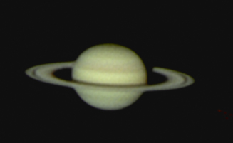

je me suis permis un petit mix des deux
Ouahh.....
Comment tu fais ça? tu redimensionnes la seconde et tu empiles les 2 sous photoshop?:?: Je suis vraiment nul en traitement.
Mais je me suis équipé, j'ai maintenant le fameux bouquin de Legault! Il va falloir que je potasse:).
Tu veux dire qu'il place une sorte du tube :b: entre l'oculaire et le capteur ? (c'est l'adaptateur ?) qui permet de grossir l'image ?
Image finale plus que belle !!! Magnifique Saturne ! :wub:
Pour info, j'ai aussi commandé le livre de Thierry Legault ; j'espère qu'il répondra à toutes mes questions, car il me tarde de faire mes propres images !
un peu blanche effectivement, traitement sur l'ecran de mon boulot....arf
pour le compositage des deux sous paint shop pro9
une addition des deux calque par "ecran", bref pas grand chose.une commande "white sous iris et c'est tout
