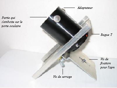

Grâce à l'adaptateur et à la bague T de mon ancien apâreil argentique je me suis confectionné un adaptateur pour apn ( dans mon cas un canon A80).
Il suffit de fabriquer deux plaques de métal rectangulaires :
- une avec un trou dedans pour viser la bague T sur l'adaptateur
- une seconde que l'on plie et dans laquelle on perce une fente avec une vis pour fixer l'appareil photo et pour le faire coulisser.
Voici l'image :
Salut Sky ;)
c pas mal du tout ça pour la projection oculaire.. balèze même !!
.. le "Vis de Serrage" en bas sert à tenir les 2 plaques ensemble... !shifty!
... la "Bague T" sert juste à fixer "l'Adaptateur" sur la plaque verticale...
Cette "Partie qui s'emboite sur le Porte-Oculaire" est universelle diam 1"1/4...
.. ou spécifique pour chaque téléscope ??? quoique toi aussi tu as 1 SW ! :)
... tu l'as récupérée / achetée où cette "Partie qui s'emboite sur le Porte-Oculaire"
toucas ça m'interesse grandement, mais le mien est en 2" + adapt 1"1/4... :blink:

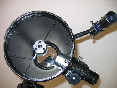

.. peut-tu ajouter la photo de ton Porte-Oculaire STP Sky ?
Hervé ;)
Voici la seule photo de mon porte-oculaire pour l'instant :
La "Partie qui s'emboite sur le Porte-Oculaire" est universelle diam 1"1/4..... ou spécifique pour chaque téléscope ???
Il me semble qu'elle est universelle.
En fait c'est un adaptateur au coulant 31,75 mais dans ce cas je lui ai enlevé une partie :
