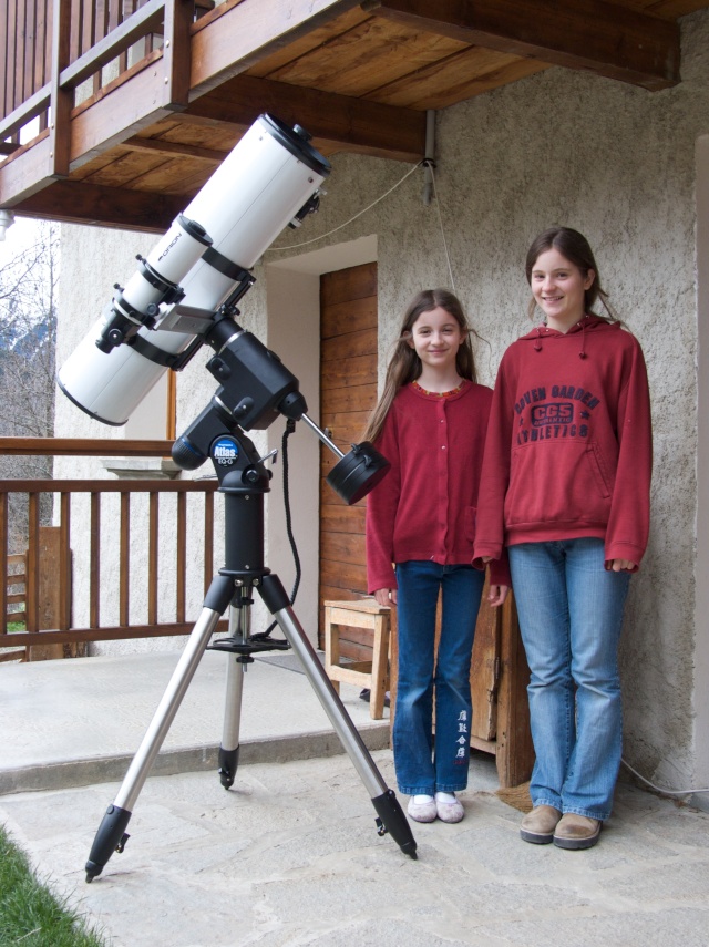

Tu règles bien la position de la "duomont" pour que le centre de gravité passe par le point de fixation sur la monture. Sur ta photo à vue de nez (qui n'est pas une balance!) décaler de 2-3 cm le GSO vers l'extérieur.
Enfin pour la photo bien entendu tu orientes le PO vers le bas, // à la barre des contre poids.
Ce n'est pas confortable pour onserver, mais la CCD s'en fou et tu gagnes en stabilité et tu peux rapprocher un peu les contre poids.
Comme le montre la photo jointe, c'est l'installation du gars qui m'a vendu mon 200/900.
Pierre
Merci beaucoup Pierre. Apparemment, en mettant le PO comme tu dis je n'ai pas besoin de contrepoids supplémentaire sauf si je veux vraiment les mettre plus près de la monture. Mais je n'ai pas essayé avec les 850 grammes supplémentaires de l'APN.
