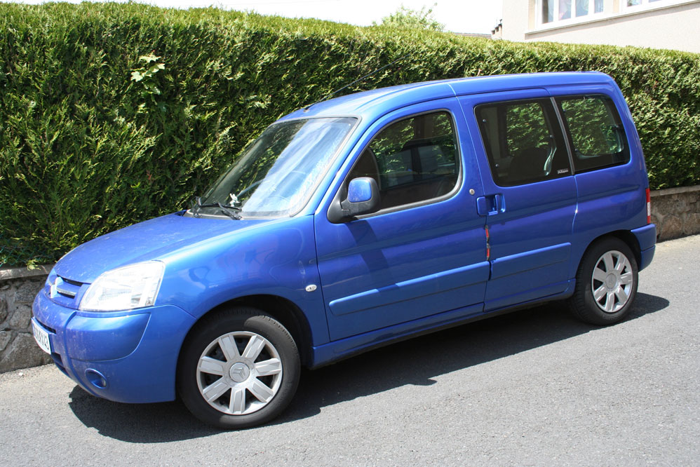

Le véhicule, une occase 1ère main :

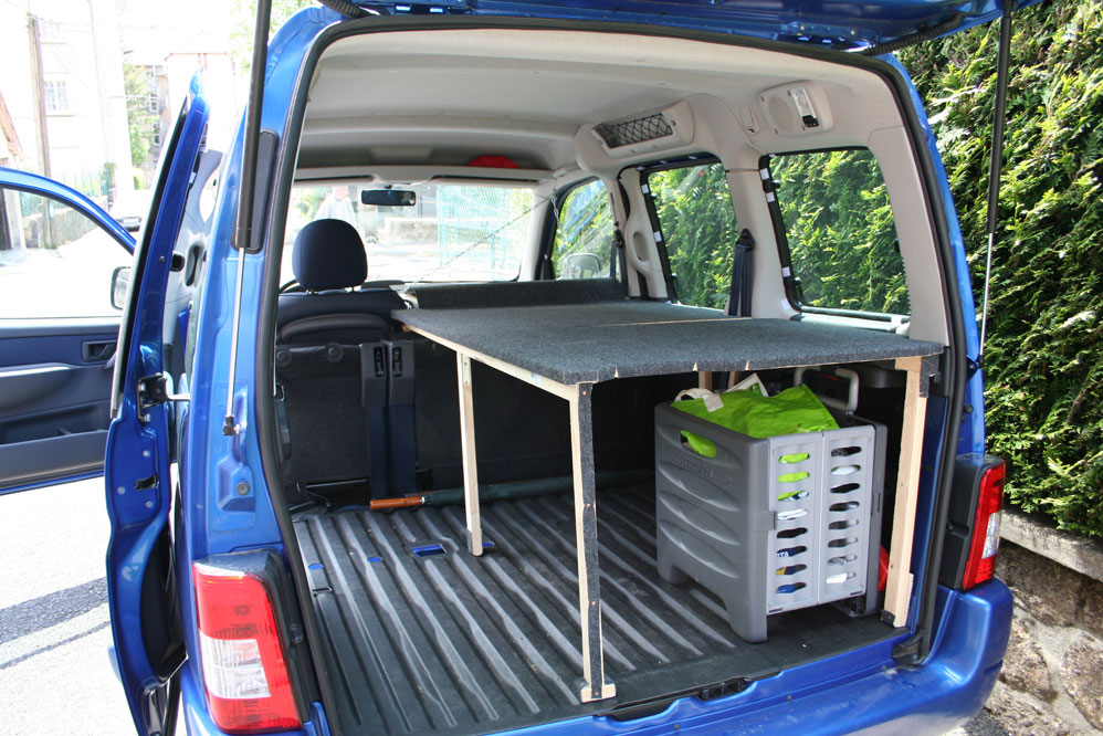

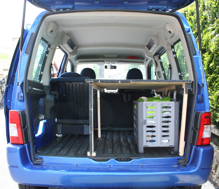

Vue arrière avec les montants de soutient (liteaux en sapins avec équerres métal de renfort) et les plaques en bois revétues de moquette :
Seul le côté 2/3 a été aménagé, permettant, au cas où, d'emmener un deuxième passager. Ca donne un bon volume pour caser tout le matos astro avec les affaires de camping, la bouffe, les glacières, la flotte, etc.

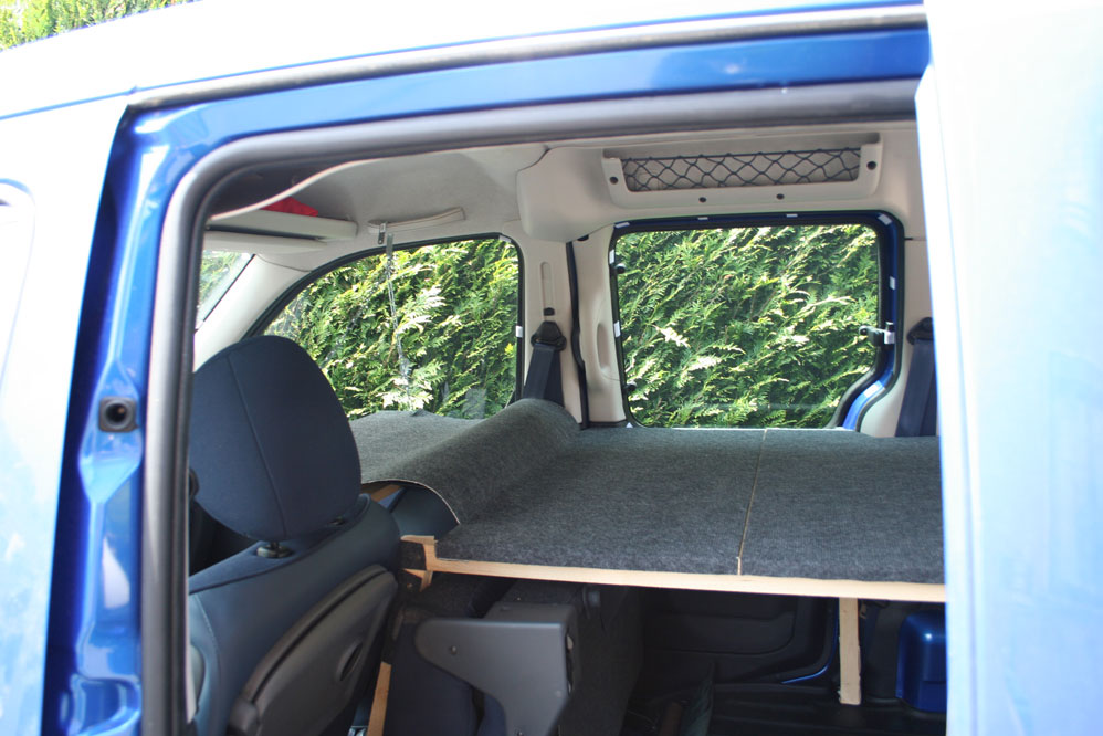

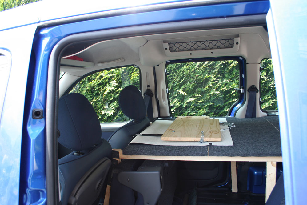

Vue latérale "replié" : une dernière plaque est montée sur deux charnières pour pouvoir dormir complètement étiré !
Et "déplié" ; la planche est soutenue grâce à deux petites chaines.
Le tout prêt à recevoir le matelat gonflable. On obtient un espace disponible de 1m85 en longueur, 90 cm en largeur et 60 cm en hauteur :

pitaingue, ça m'a l'air frêle tes p'tits tasseaux, va pas falloir chahuter à plusieurs sur le pieu après l'astro hein... pasque si ça déjante sur un coup de rein, y'a pas que le tasseau qui va déjanter :be:...
Salut Epsi ! Aucun risque, je l'ai éprouvé ! ;)
50 KG de contrepoids (Poids du scope, EQ6, rochers ...) + le bonhomme qui gigotte dessus : ça bronche pas d'un poil.
Les planches sont tenues sur les tasseaux par des chevilles en bois, le tout n'a aucun jeu, la structure n'est solide qu'une fois montée. Et pas de grincements sur la route ! Bien entendu, c'est démontable en 2 minutes sans outils.
Pour l'coup d'reins ... pas testé ... et reste pas beaucoup de place pour la manoeuvre ... ou alors en latéral ... faut voir. Une volontaire ?! :be::D

Oui, c'est chouette! La bosse faite par le siège avant ne te gêne pas? Où mets tu la tête, devant ou derrière?
Le matelas gonflable "avale" l'obstacle, on se retouve avec un lit tout à fait plan ! ;)
Et tu mets la tête où tu veux, selon la pente ...
