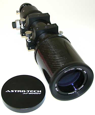

est-ce que vous pourriez me donner votre avis sur la lunette apo astrotech 80/560 vendu a 765 euros.
j'aimerais savoir ce qu'elle vaut vis a vis d'une Equinox 80ed ( 640 euros) et d'une SW ou orion80ED( 550 euros avec accessoire), les différences de prix sont elles justifiées.
Elle n'est apparement vendu que chez scopemania, savez vous si ce vendeur est serieux?
Si vous possedait une astrotech 80 j'aimerais avoir vos impressions.
Merci
L'astrotech est un triplet, alors que l'equinox est un doublet. La différence se sent en poids, dans la correction du chromatisme et en prix. Donc oui, l'écart de prix est justifié entre ces deux là.
A mon avis, l'orion 80ED est nettement moins bonne en terme de qualité mécanique. Je ne connais pas son optique.
Attention, l'ouverture n'est pas la même, l'équinox est à 6.25 alors que l'astrotech est à 7. Si c'est pour de la photo, il faut mieux plus de lumière, mais aussi une très bonne correction. Mais tout est relatif celà dépend de ce que tu mets derrière APN ou CCD.
Je crois que l'équinox a un petit avantage (+ légère, -chère, +lumineuse, bon chromatisme).
Aucun avis sur le marchand, désolé.

Aujourd'hui je viens de recevoir astronomie magazine dans lequel il test devinez quoi, la grande soeur de l'astrotech la AT111EDT et apparement c'est une trés bonne lunette, tant au niveau mécanique comme tu me la dit Barbajuan qu'au niveau optique. Ce qui me laisse espérer des résultat similaire pour la 80mm.
Pour info je possède un canon eos 350d non défiltré et comme tu l'a deviné c'est pour l'astrophoto grand champ. Petite question l'astrotech a un f/d de 7 donc elle est plus ouverte que l'equinox qui est a 6.25 donc elle doit etre plus lumineuse non? Et de toute facon la différence est elle importante?

J'ai pu voir l'astrotech 80 en planétaire aux alentours de 200x, ça ne bronche pas d'un poil et avec un très fort contraste. Le PO est génial, très souple.
Mais de quelle astrotech parles tu ? Du doublet ou du triplet ? L'un fait 539€, l'autre 765€. Parce que les orion et SW, ce sont des doublets.
http://www.scopemania.eu/achat/index.php?catid=36
Je parle du triplet a 765 euros ce qui la classe je pense au dessu de l'equinox, de plus les nouvelles on un tube en carbone et du coup je ne suis pas sur quelle soit beaucoup plus lourdes qu'une equinox
Si tu peux avoir le poids de l'Astrotech ça m'interresse pour mon site en construction : http://astrosurf.com/barbajuan/
Je sais, je suis chez les affreux d'à côté :m2: mais WA n'avait qu'à m'offrir un hébergement gratos... ;)
A mon avis, elle est plus lourde. Je ne pense pas que le surpoids de la troisième lentille soit compensé par la différence Carbonne / Alu.
L'équinox est plus ouverte, donc tu poses moins longtemps. L'optique est similaire à celle de l'encienne ED 80, voire meilleure, par contre la solidité et la précision mécanique n'ont rien à voir.
Si c'est pour de l'imagerie, l'Astrotech est certainement un excellent choix. C'est un triplet TMB de super qualité, donc tu ne prends aucun risque. Si tu as une bonne monture qui supporte les poses alors pas de soucis.
Si la monture est légère, alors privilégie la rapidité donc la lulu la plus ouverte.

Une centaine de gramme de plus pour l'astrotech c'est vraiment pas énorme et c'est un triplet donc la qualité optique doit etre meilleur, et dans astronomie magazine du mois de mai il on testé l'astrotech de 111mm et au niveau mécanique ca tiens la route apparement.
Je sais pas si j'ai une "bonne monture" en tout cas c'est pas une EM200 c'est juste une Atlas EQ-G goto (equivalent à l'eq6 goto) avec un tube de 200/1000 j'espère qu'au niveau poid ca va passer: Tube + collier + platine pour mise en parrallele cote à cote des instrument (faite maison) fait 11kg + environ 500 g de canon eos 350d+ la lulu et les collier de guidage environ 3kg j'arrive a 14.5kg. La monture est prévu pour 18 kg selon fabricant mais on peut lui enlever 3 à 4 Kg pour etre bien. ca risque d'etre juste.
