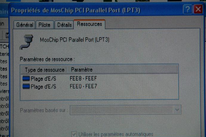

Voici le port LPT généré et sa plage d'entrée sortie :

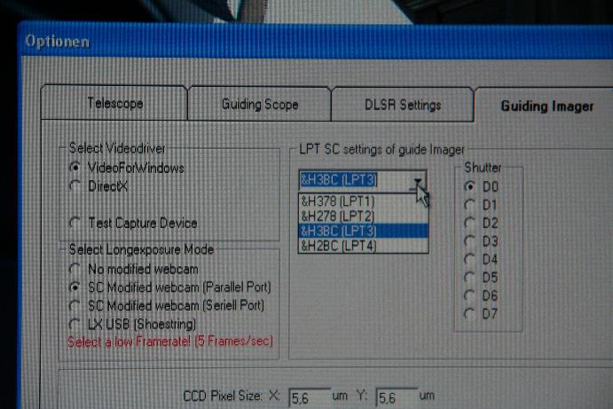

Voici ce qui me propose Guidemaster :
Les adresses ne correspondent pas. Le port généré n'utilise pas de plage standard.

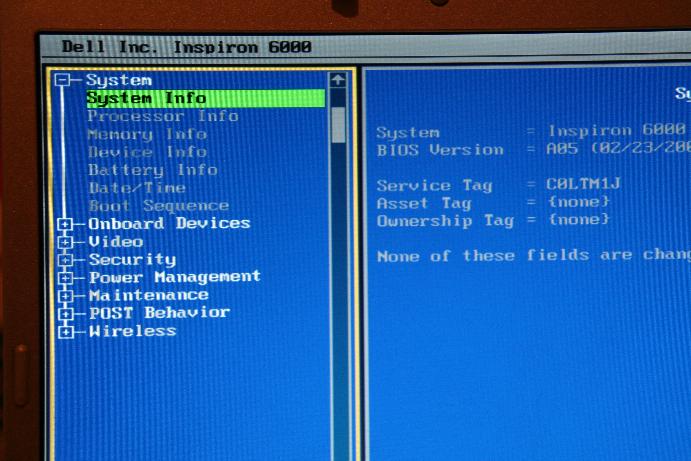

Le pire c'est le Bios, je ne trouve aucune section integrated devices ou l'on puisse regle le mode du port parallèle.
C'est un Inspiron 6000 et j'ai l'impression que c'est tout vérouillé
Voici la version du Bios :

Pour le menu integrated device du port // c'est normal car il ne se trouve pas sur la carte mère.
Ensuite d'après ce que je vois le port LPT3 devrait fonctionner ... :?:
bonjour Siegfred
En premier lieu essaye d'enlever le réglage automatique de ta carte pcimca et de changer les adresses des entrées sortie en manuelle, et règles les sur un des réglages que te donne Guidemaster. Si tu n'a pas de port parallèle en standard sur ton pc c'est normal que dans le bios tu ne retrouve aucune info sur les ports.

Merci, j'ai essayé mais l'option est grisée! Voir en bas de la 1° photo.

Enfin, essayer de changer la config des soft pilotant la longue pose. Guidemaster pour commencer, Iris, Qcfocus, Astrosnap? ...
