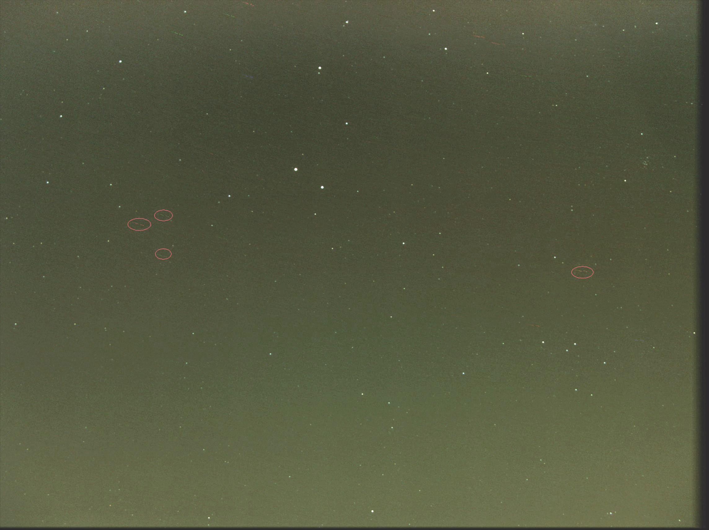

Voici un extrait de photo finale (prétraitement, registration,additin de la sequence). J'ai identifié ce qui pose problème (je sais c'est très net mais j'ai pas su faire mieux).

Une autre question. Quel traitement me conseillez vous pour faire sortir quelque chose de potable ?
Au fait c'est ma première !! Elle est pourrie mais ça se fête non :cheer: !!!
Marc.
PS: une autre ou c'est plus visible
[ATTACH]3858[/ATTACH]

Je me suis mal exprimé, le RAW dont je parle est une des photos de la séquence transformé en JPEG. Le dark est celui crée sous IRIS transformé en JPEG aussi. D'ailleurs les voici:
Le photo finale
http://www.webastro.net/upload/images/8432-1209113303.jpg

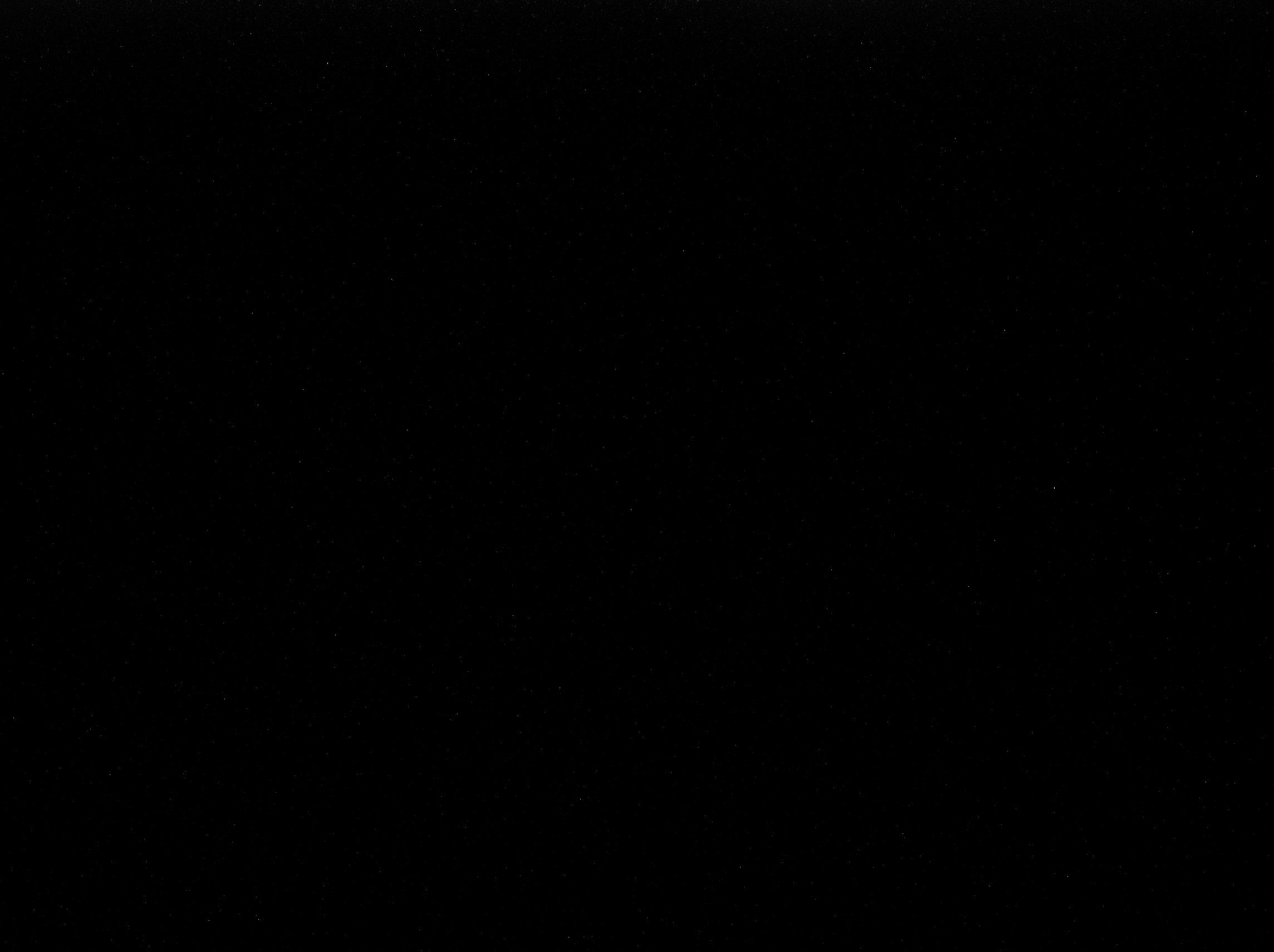

Le "RAW" du dark:p
http://www.webastro.net/upload/images/8432-1209114110.jpg
OK. Je crois que là c'est bon.
Oula... Il y a des trucs pas normaux
- il y a une méchante trame sur le "RAW".
- IRIS n'a clairemnet pas enlevé les darks de la photo.
Peux tu dire la procdédure que tu as suivi et les commandes que tu as tapées ?
