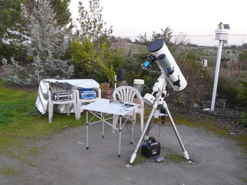

Ce midi je reçois mes collier tout content je met le tube dedans je le fixe sur la monture j'équilibre et je suis prêt pour ma 1 ère nuit motorisé !
Le télescope et la monture sont plus grand que moi ( 1 m 78 ) malgré le pied au plus bas ! :p:p
Au plus bas, au plus bas, c'est un peu vite dit, ça.
Y'a bien 15 cm à perdre coté parpaings :be:
Bel ensemble .
Parce que mon sol est ... les pieds s'enfoncent dedans donc sur du parpaings ^^
Mais si vous me conseillers autre chause je prends ( a part une dalle en béton )
rémy
Je fais pareil (mais sur des pavés autoblocants, c'est quand mêmelus light!)
Ca permet de bien améliorer la stabiltié, surtout sur de la terre où les pieds s'enfoncent. Par contre Rémy, je rajouterais des pads anti-vibration parce que acier sur béton ça va résonner tant et plus.
Salut rémy
Tu observe avec les parpaing sous le scope:?:moi aussi les pieds s'enfonce dans le sol mais je ne suis pas sur que ce soit une mauvaise chose je pensais (peut etre a tord) que cela permettait d'amortir plus vite les vibration et les petit chocs que l'on peut faire en touchant le scope.
Amicalement
Perso j'enfonce aussi (un peu) les pieds dans le sol et ça n'a jamais bougé. Ça dépend du sol bien sûr. Là où je mets mon trépied il est compact juste comme il faut.
Oh lui, il joue à la console en même temps :be: ! (je sais :dehors:)

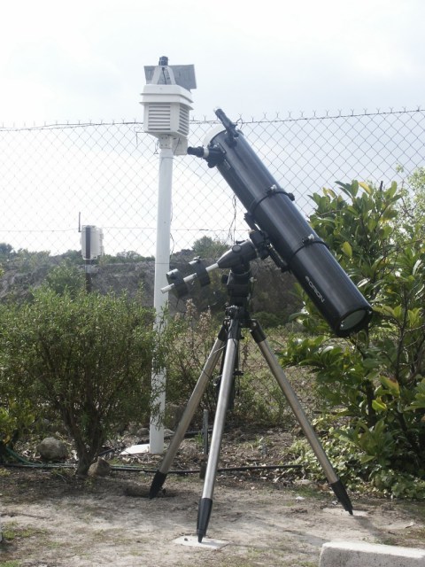

Cela me rappelle mes début, avril 2006 mon premier instrument:
Regardes les pieds: 3 dalettes de 2 cm d'épaisseur scelleés dans le sol tout simplement en faisant un léger trou bien plat, arrosage, pose des dalettes, re arrosage, cela ne bouge plus. Au centre de chaque dalette une amorce de trou de 0.5 à 1cm de profondeur (méche à brique de 11 mm environ) dans les quelles les pieds viennent se caller.
Enorme avantage j'ai fait ma mise en station une fois pour toute sous les 2 conditions:
- de ne plus toucher à la longueur des pieds
- ni enlever la monture du trépied.
Je pose la monture avec trépieds dans les trous, je mets le scope dessus et la mise en station est parfaitement faite.
Deux ans plus tard nouvelle monture nouveau scope mais même méthode et toujours une mise en station parfaite comme si la monture était fixée sur un pied colonne, pourtant pratiquement tous les soirs elle retourne dans son placard dans la maison:
Mes dallette sont des morceau de pierre plate utilisé pour faire les terrasses et allées, 3 carreaux font aussi l'affaire !.
La dernière mise en station date de l'automne 2007 ;).
Quand on est paresseux comme moi faut cogiter un peu pour se reposer beaucoup ;).
Pierre
Je pensais me faire quelque chose exactement comme ça (avec un trou-trait-plan pour être spur d'éliminer les tension élastiques dasn les pieds). Tu en es donc content? C'est assez précis pour garder une mise en station photographiquement utilisable? Et tu n'as pas besoin de corriger la mise en station quand tu passes du OO à la Megrez?
Pour du visuel, je ne vois pas d'inconvénient à laisser les pieds s'enfoncer par terre, d'ailleurs comme Fildefer j'aurais tendance à trouver ça plus stable - et en visuel, c'est intéressant de ne pas avoir l'oculaire trop haut... Pour de la photo, j'imagine que c'est autre chose.
Un beau scope. Mais je suis d'accord avec les autres, les parpaings, ce n'est pas bien.
Tôt ou tard la nuit quand tu ne vois rien, tu vas buter sur un parpaing, au mieux t'étaler seul, au pire t'étaler avec ton scope ;)
Pour du visuel' date=' je ne vois pas d'inconvénient à laisser les pieds s'enfoncer par terre, d'ailleurs comme Fildefer j'aurais tendance à trouver ça plus stable - et en visuel, c'est intéressant de ne pas avoir l'oculaire trop haut... Pour de la photo, j'imagine que c'est autre chose.[/quote']
Jusqu'ici ça ne m'a pas posé de problème... Il ne faut pas non plus que ce soit du sable mouvant. ;)
Non, je vérifie ma mise en station tout les mois quand il y a le lune, le reste du temps je ne m'en soucis absolument pas. Vue le temps cela fait 2 mois que je n'ai pas dévissé le capuchon qui protège le viseur polaire!
Pierre
Après avoir lus attentivement vos réponces ( merci ) je ne sais pas ce que je peu faire pour stabiliser plus ... Acheter des Rockstable serais bien ( faire comme vincent avec des petites dalles ) Car j'aimerais commencer la photographie A grand champs !
rémy
Je pose la monture avec trépieds dans les trous, je mets le scope dessus et la mise en station est parfaitement faite.... pourtant pratiquement tous les soirs elle retourne dans son placard dans la maison
J'ai la meme monture et je fais exactement la meme chose. C'est largement suffisant pour le goto et le suivi webcam en tout cas, pas besoin de refaire la mise en station .... sauf que j'utilise aussi ma monture pour aller au club astro et que je suis souvent obligé de retoucher l'alignement polaire. C'est pourquoi j'envisageais d'investir dans un pied colonne pour HEQ5 , mais je ne suis sur que j'arrive à résoudre ce problème avec 2 pieds et une seule monture. Vu le cout du pied, j'ai repoussé l'investissement pour le moment. :be:
