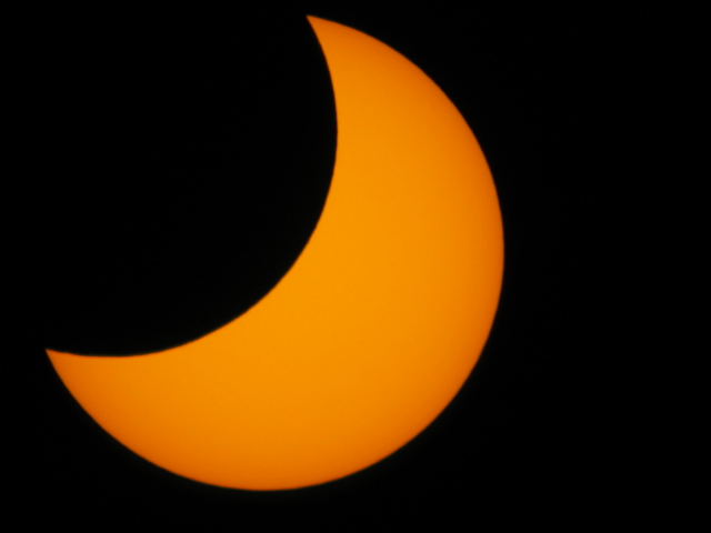

exemples d'images faites avec:
- un filtre visuel pleine ouverture Orion
-sur la lunette 100/600,
-l'apn A95 en afocale derrière un occulaire plöss de 25mm
ou encore éclipse solaire vu depuis Bordeaux, dans la même configuration :
Par contre, je n'ai plus en tête les paramètres de réglages de l'APN !pomoi!
