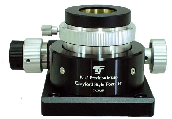

Ci joint la photo de mon porte occulaire : TSFOCNCS.jpg.59303fa87a49269f539d2912f155f398.jpg

Mon tube à été acheté chez TS et mon PO et celui se trouvant sur la photo dans mon message précédent.

Ce PO permet d'accéder au foyer en toutes circonstances, en choisissant la bague allonge. La tienne est peut-être trop longue? D'où ce que tu n'arrives pas au foyer même en rentrant le PO à fond dans le tube (sujet précédent).
