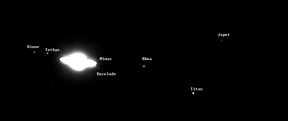

J'ai pas eu trop de réussite hier soir avec la PL1M et le C11.
Tout au plus j'ai fait un test vite fait pour piocher des satellites de saturne au foyer.
Bon, ca me semble un poil moins sensible que la webcam N&B (pixels plus gros) mais bon, j'avais aussi pas mal d'éléments contre moi ... et en particulier une MES (trop) vite fait. Du coup, les objets on vite fait de se barrer du capteur en 1280x1024 et à 6m de focale.
Là ca passe encore, je suis au foyer (2800mm), la PL1M calée sur 0,25" ou 0,5" je ne sais plus, et le gain "fort" (genre 80%).
Pas mal, j'ai bien eu toute la tribu et j'ai posé des noms sur les petits avec l'aide de calsky.
Taille d'acquisition (1280x1024) sauf un crop pour supprimer du noir autour.
Il y a 300 images registrées (sur 300) pour améliorer le rapport S/B. Un poil d'ondelettes pour faire ressortir Mimas et Encelade (et provoquer un bel artefact sur saturne).
tiens t'as des sat en forme de papillon ?!!! je connais bien se probleme ;)
enfin plutot en forme de mouche :)
Avec un peu de turbulence (mais pas trop), et un glissement de 20" d'arc (diamètre de saturne) environ toutes les 5" de temps, ca aide pas trop non plus !
Il faudrait que je tente une registration sur titan ... pour voir !
Je voulais pas trop la réduire pour masquer le truc non plus. Je suis loin d'arriver à faire de la HR encore !

Sinon j'aime bien ce genre d'image qu'on ne voit pas si souvent

Connai tu la manitude des sat ?
Si j'en crois calsky (y'a pas de raisons de ne pas le croire) mimas c'est la mag .... :b: 13 :ambu:
:waaarg:
Encelade 11.9
Japet 11.1
Dione 10.5
Tethys 10.4
et Titan 8.5
Saturne 0.5
Plutot pas mal de sortire mag 13 avec des temp pose aussi court.
Pas simple a regler cette cam mais beaucoup bonne surprise jusqu'a maintenant.

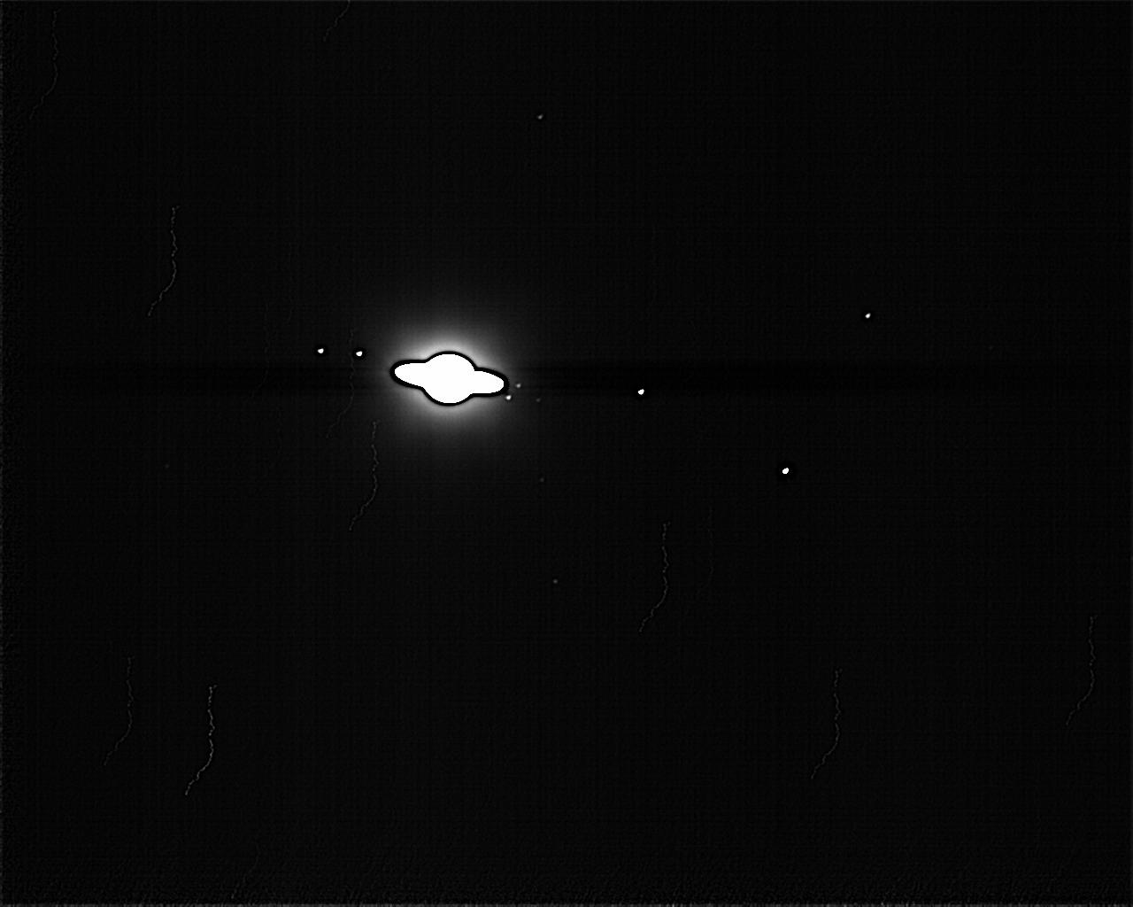

Allez ... mieux ???
Je reprends la registration (sur Titan), et je pousse les manettes de l'histo à fond !
Bon c'est crade le suivi était bien pourri mais on ne peut confonde un point faible avec les trainées des hot pixels.
Donc légèrement à droite de mimas et d'encelade, on trouve deux "points" non identifiés sur l'axe N/S. Et vers le sud, un 3e point "plus lumineux" ... HYPERION, mag 14.2 (dixit le web)
En image ...
Quelqu'un connaitrait un logiciel qui fournirait les éphémérides pour plus de 7 satelites de saturne ? J'arrive pas à identifier au delà d'Hyperion.
En tout cas pour la PL1M, c'est un satisfecit car pour une exposition aussi courte (entre 0,5 et 0,25 seconde), on arrive à la magnitude 14 après registration de 300 images environ (260 pour cette dernière image).
Les deux "points" au dessus d'hyperion doivent avoisiner la magnitude 14,5 mais cela peut aussi être une étoile d'arrière plan, surtout qu'au delà de la magnitude 13, on doit commencer à en trouver quelques une je pense !

Yep, on commence à taquiner la magnitude de pluton. Je pense qu'en une ou deux secondes ca doit devenir jouable !
12:?: j'en compte 12:b: ça sent la perf à plien nez!!:cool:
Aller, les enchères sont lancées, jusqu'ou iras tu?;)
Du bô boulot en tout cas!

jubu> il est loin d'être sur que tous sont des satelites quand même.
Les suivants en taille ... (source NASA/MPC)
Hypérion fait 292 km (découvert en 1848), Phoebée 220km (1899) et Janus 179km (1966) presque moitié moins qu'Hypérion). Ensuite, ca chute vite ... Epiméthée ne fait plus que 120km (1980), Prométhée 105km (1980) puis pandorre 87 km (1980). Les deux derniers sont situés dans l'anneau F, autant dire impossible d'en faire une image sérieuse.
