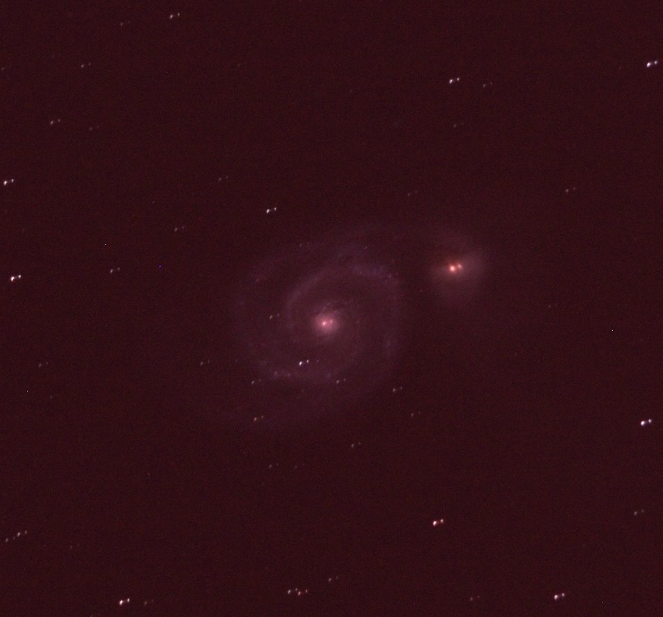

Désespéré :(
Hier soir la météo prévoit le premier ciel clair depuis plus d'un mois et avant Dieu sait quand. Je sors donc le matériel (GSO 200/100, EOS 350D, Atlas EQ-G sous EQMod, lunette guide 80/480 avec webcam LP NB, PHPGuiding aux commandes) dans l'après-midi sous les nuages et ô miracle, vers 20h ça se dégage comme prévu! (pour info j'ai laissé définitivement tomber Météo France qui n'est même pas fichu de prévoir le temps qu'il est en train de faire au profit de AccuWeather.com, beaucoup plus fiable).
Donc je cale tout, mise en station, équilibrage, focalisation et tout le toutim et je pointe M51. Je fais une pose de 300 secondes pour voir et voilà le résultat :cry:
Pusieurs essais m'ont donné des résultats toujours aussi pourris, mais pas strisctementidentiques. Pensnat que la proximité du pôle n'aidait peut-être pas, je tente M64:
Pas mieux :(
J'ai vérifié mon équilibrage, ma mise en station, le serrage des différents éléments (scopes, freins) et rien à faire. C'est pourtant exactement la même config que les essais sur le trio du lion de l'autre jour:
Où le suivi était impeccable. Seule différence, l'autoguidage produisait parfois un petit "cloc-cloc" comme si une VSF changeait de sens avec un léger jeu. Et l'étoile guide se promenait un peu plus qu'à l'accoutumée dans la fenêtre du logiciel. J'avais aussi mis un petit peu moins de contrepoids un peu plus loin sur la barre.
Quelqu'un a-t-il une idée? Je suis désespéré, on a un ciel clair tous les deux mois et je l'ai raté.
Ca a vraiment gigoté dans tous les sens :b::b::b:
Pour ton premier cas (M51) je vois un primaire qui est un peu à l'aise sur son barillet. Il glisse d'un bord à l'autre, j'ai déjà eu la cas. On entend un petit cloc et hop un saut sur l'image alors que le guidage lui continu tranquillement.
Ensuite as-tu faits un déséquibre sur AD de manière à ce que le moteur tire en permanence, si l'équilibrage est parfait comme l'axe AD doit toujours avoir un léger jeu tu as des rattrapage dans un sens et dans l'autre, je pense l'origine du "cloc-cloc".
A quelle vitesse guides-tu ? 0.25X est très efficace

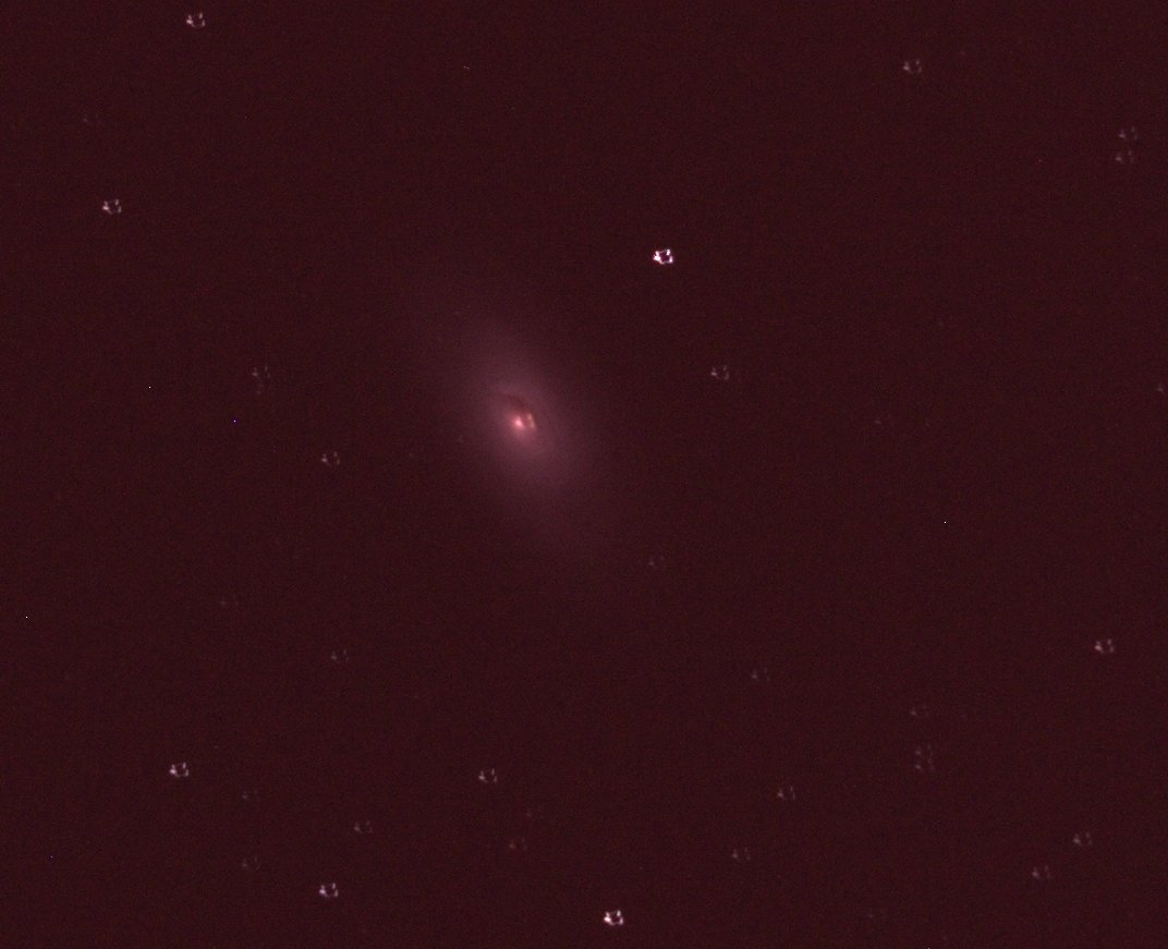

Pour les photos avec les étoiles en carré (M64) tu as un truc qui bouge entre l'axe guideur et l'axe imageur, jeu le PO de la lunette guide? WC mal serrée ? bague T ayant du jeu, pas serrée à fond?
Je te souhiate plus de chance que pour moi: j'ai un glissement entre axe de guidage axe de photo depuis des mois, pesque 1 an!, je ne suis pas arrivé à trouver la (les) causes (s)!

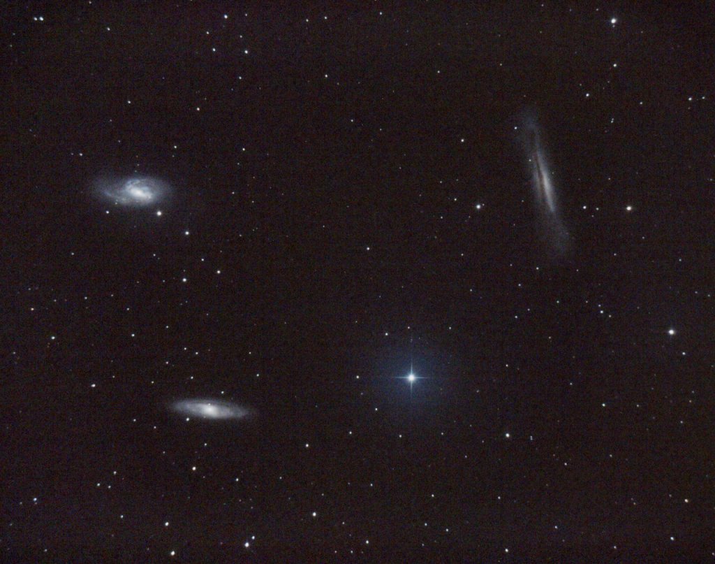

J'ai "résolu" tout ces problèmes énoncés ... maintenant, j'attends un nouveau soir correcte pour valider ...
J'ai cependant pu faire un bref essai il y a peu, et voilà le résultat :
pose de 10 minutes à 100 iso - 150/750 OO - 300D - guidage 80ED - toucam1/4 n&b + réducteur de focale 0.5x
http://astrojbm.free.fr/temp/IMG-600s-100-1444793086.JPG
Voilà ;)
Bon courage ... je sais que c'est râgeant ... ;)
RRHHHHAAAAGGGGHHHHHHH
J'avais oublié de serrer les trois visses poussantes après la collimation :cry::cry::cry:
Bon, ben je revois tout ça et je reviens au prochain ciel clair, d'ici deux mois...

Bon, j'ai fait de gros progrès alors je vous raconte, des fois que ça puisse servir :)
Il fait clair ce soir, miracle, donc je me suis ré-attelé à M51. J'ai tout resserré, bloqué, testé, c'est bien raide de partout. Je lance donc l'acquisition. Au début, rebelote, j'ai des soucis de guidage et toujours mon cloc-cloc.. Par contre je remarque que le logiciel a du mal a rester accroché à l'étoile, l'image se fige parfois. Depuis la dernière fois où ça marchait, le gros changement est que ma webcam a maintenant un capteur NB et était donc en mode RAW. Je me dis que ça peut être un souci de débit usb, je passe donc ma webcam en couleur optimisé (oui, avec un capteur NB, je sais :) ) pour récupérer la compression et là miracle: ça marche! Il s'agit donc bien d'un souci de débit usb. J'ai un adaptateur PCMCIA qui me donne deux ports USB2, je vais essayer par là mais là il faut se méfier de l'alimentation. En tout cas c'est en train d'imager et c'est déjà un net progrès! Quant au cloc-cloc, ben je ne scais pas ce que c'est au final. Peut-être une résonance dans le tube du GSO.
