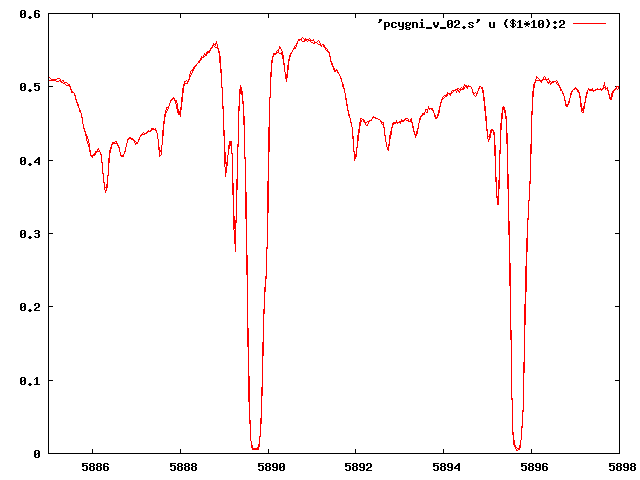

ci-joint un exemple de spectre de P Cygni pris avec un très gros spectrographe. Il montre pleins de doublets du Sodium dont deux très larges qui proviennent de l'absorption dans l'enveloppe qui entoure cette étoile (enfin, éjectée par cette étoile!).
Mais surtout, on voit pleins de doublets dont un particulièrement visible mais qui est saturé. Par contre, d'autres doublets à priori non saturés sont visibles. Ceux-ci proviennent de plusieurs nuages interstellaires entre nous et l'étoile; chacun ayant un mouvement radial différent d'où les décalages différents visibles sur ce spectre.
L'intensité de ces raies sont liées à la densité de colonne (ie: la densité de matière entre nous et l'objet, à une vitesse donnée); on s'en sert pour mesurer la densité de matière interstellaire mais ce n'est pas très simple à faire...
