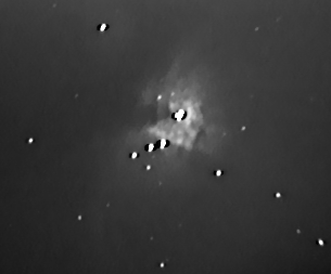

Pour les "ailes noires", je pencherai comme pour 'Bruno : un effet de rebond.
Sur pas mal d'instruments d'imagerie, notamment les fameuses webcams Toucam Pro, tant qu'on n'a pas réécrit la puce (EEPROM) les images soi-disant brutes sont déjà soumises à un pré-traitement rudimentaire, qui est un masque flou sur le seul axe horizontal. Ca rend des images plus pêchues pour l'utilisateur standard, pour mon exemple l'internaute en visio-blabla.
Résultat en astro : de magnifiques ailes noires à droite et gauche de tout objet ponctuel brillant. Exemple concret , cette photo avec un toucam pro 1 avant que je ne touche à l'eeprom
(il y a bien sûr plein de traitement derrière, mais l'effet horizontal que tu vois ne viens pas de la suite)
