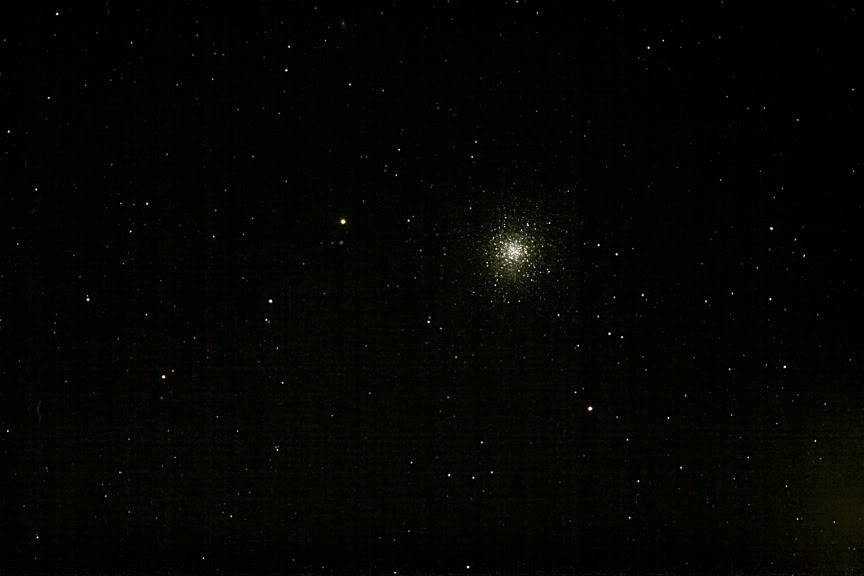

M-13
Ian
j'ai tenté d'imager cette amas situé dans Hercule avec la 100ED entre deux series de nuage. Image composée de 16 poses de 30 secondes @ 800 iso en jpeg, empilé avec registax et finition sous Photoshop. Je n'ai pas pu poser plus longtemps à cause de l'apparition des nuages donc, pour faire ressortir les étoiles un peu mon ciel n'est plus très noir. De plus, j'ai oublié de resserrer la molette quand j'ai fait mon alignement polaire, ce qui m’a causé bien des ennuis sur plusieurs photos.
Je suis déçu des conditions mais ce n'est pas comme si j'étais en plein milieux d'acquisition d'une cible difficile à trouver donc, je me reprendrai bien plus tard !

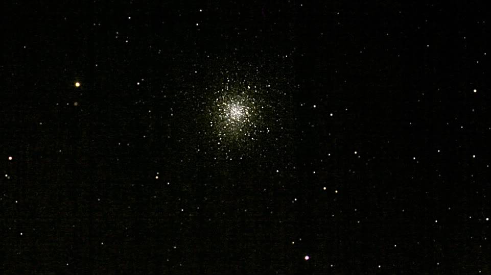

Voici un crop, mieux centré, niveaux, courbe, contraste nettetée amélioré. M-13crop-1.jpg

perso je prefere la 1ere ... avec le champ plus large. L'essentiel y est et elle est pas mal pour si peu de temps de pose. Il y a une trame horizontale et verticale. Sans doute due au traitement poussé ??
un peu jaune également.
Pas mal en tout cas ... Il te reste à confirmer avec un temps plus propice, plus de poses également en essayant de faire ressortir plus les couleurs

Tu a shooté cette image avec ton EQ5 donc tu n'a pas fais d'autoguidage ou alors il est manuel ! Car tu ne l'as pas précisé .
rémy
salut
rémy
Pas de guidage Rémy, seulement le suivi sidérale,j'ai changé le roulement de butée sur l'axe d'ascension et depuis, je n'ai pas de difficulté à faire des poses de 60 secondes avec ma 100ED. Avec mon 200/1000, entre 30 et 45 secondes.
