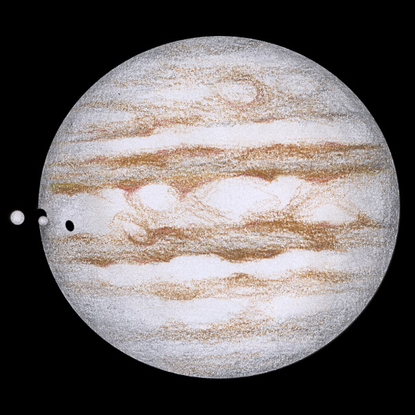

En planétaire ? ça peut donner ça sur un T460 :
ici ce qui est notable et noté, c'est l'incroyable perception de la 3eme dimension, ces satellites gravitant AU-DESSUS de la planète, chacun avec leur ombre respective. Cet oculaire a permi ce genre d'impression, ce qui n'est pas forcémùent banal pour un truc plutôt et à priori dédié au ciel profond.

Je reviens sur ce poste, car j'ai pu utiliser cet oculaire avec bcp de bonheur cette nuit. Seul ou couplé avec une powermate 2x. :o
Soit 188x et 375x.
Sur Mars, avec le champ c'était vraiment très confortable sur le Dob (rattrapages moins fréquents) : j'ai vu de plus en plus de détail, malgré des conditions pas tip-top (pas mal de vent).:wub:
Je lui trouve de plus en plus d'atout en particulier versus ethos13 (+lourd, grossi moins). A méditer.
