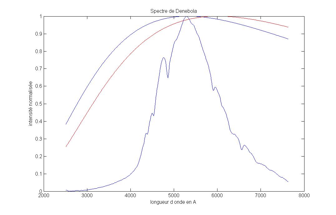

J'ai voulu voir ce que j'arrivais à faire sur Denebola, je suis donc retourner hier soir observer dans les mêmes conditions que pour antarès et voici ce que j'obtiens (avec le traitement d'iris de Olivier Thizy :
en bleu (c'est moi :be:) c'est une loi de Planck à 9600K, en rouge à 8500K (température pour cette étoile relevée sur Wikipédia)
C'est quand même pas trop ressemblant ce qu'on obtient comme résultat... Il est où le problème ?
