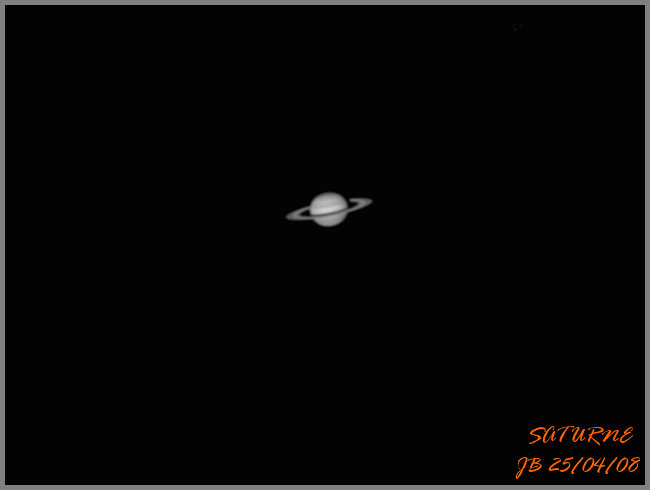

3: Petite Saturne N&B:
Sympathique en toute petite..j'aime bien moua:be:
Paramètres d'acquisition: 10m/s...

les petites saturnes sont pas mal, la 1ere a part contre une balance des couleurs un peu ssspace.
