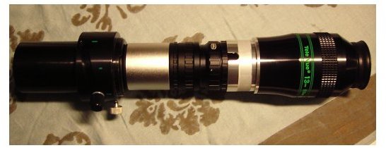

Comme j'avais transformé un Starblast 114mm en mettant un PO 2", un jour je me suis amusé avec un train oculaire presque aussi long que le StarBlast -- un petit "Ethos 4,5mm" bricolé maison avec une Paracorr, une barlow et des extensions:
Et c'est surprenant, mais sur bien des objets (les amas globulaires, petits amas ouverts, nébuleuses planétaires et petites nébuleuses à réflexion) c'était très, très sympa.
OMG le porte à faux!!! :xd:
Il faut un PO de compèt' pour garder un axe mécanique à peu près aligné avec l'axe optique!!! :D
(Et bonjour pour l'équilibrage du machin sur la monture...)
Le PO était un KineOptics 2" (pas le PO d'origine du StarBlast). Question équilibrage, ça va, mais c'est un peu rigolo de voir le miroir principal si loin de l'anneau...

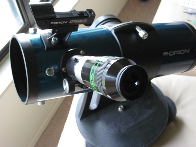

Bien sûr qu'un Nagler passe bien sur un 114!

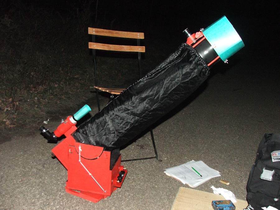

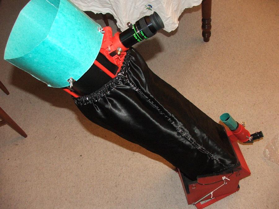

Celui que j'ai transformé en Microbe en 2005 le vit bien :
C'est plus délicat pour l'équilibrage par contre entre la position sans oculaire et la Barlow + Nagler 16 (600 grammes)
