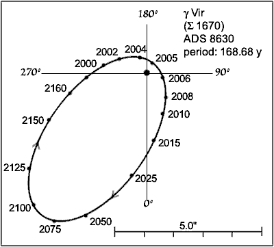

Pour ce qui concerne Gamma Virginis, attention : son écartement est en train de croître. Elle est passée au périastre il n'y a pas très longtemps (vers 2005 je crois) et était effectivement très serrée. Je me souviens ne pas l'avoir dédoublée au printemps 2004 avec le 300 mm. Mais à présent elle devient plus facile et s'écarte rapidement (à cause de la loi des aires, c'est près du périastre que le mouvement est le plus rapide).
Voyons sur le site de http://www.dibonsmith.com/constel.htm : son mouvement est représenté sur ce schéma :
Début 2008, l'écartement a dépassé la seconde d'arc. 0,4", ça a l'air d'être la valeur du périastre. Guide me dit que le demi-grand axe est de 3,68" et l'excentricité de 0,89 donc ça colle : la distance au périastre est bien de 0,4". Et ça s'est produit (d'après le schéma) début 2005.
En tout cas c'est une bonne idée d'observation, car dans les années qui viennent, on va pouvoir appréciser l'augmentation de l'écartement.

merci pour ce commentaire éclairant. J'avais vu le meme dessin en effet et donc l'écart serait de 0.89 seconde d'arc ? Cela collerait en effet et expliquerait pourquoi j'ai commencé à la résoudre à 230X ( grossissement en somme déjà assez fort) et de façon très nette à 460X..En tout cas c'est un super test optique..0.89 c'est en deça du pouvoir séparateur limite d'une 103mm (1.1 si je me trompe?). :rolleyes:
Non, 0,89 est l'excentricité. Pour connaître l'écart actuel, tu peux regarder le schéma. Début 2008, si j'utilise une règle graduée sur l'écran, je trouve environ 1,2". C'est cohérent avec les lois de l'optique, qui n'admettent de toute façon pas d'exception (le pouvoir séparateur théorique, c'est pour un ciel sans turbulence et une optique parfaite).
ah d'accord ! Donc là ça coincide parfaitement avec le pouvoir séparateur maxi de ma lunette : 1,1 seconde d'arc... J'ai plus trop de doute à présent sur la qualité optique de vixen apo ! Au prochain CROA qui ne saurait tarder!:rolleyes:
