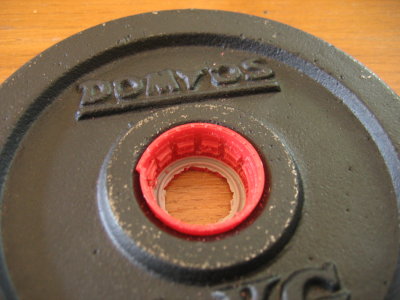

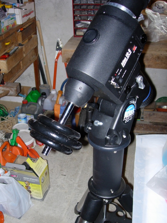

L'EQ6 est livrée avec deux contrepoids de 5kg qui s'avèrent vite insuffisant si on rajoute du matériel dessus. Or les contrepoids Orion sont à 45 euros les 5kg ce qui fait cher du kilo de fonte... Une solution bien connue consiste à prendre des poids d'haltères achetés au rayon gonflette du magasin de sport du coin (1,6 euro le 1kg, 2,30 euros le 2 kg soit 6,20 euros les 5kg, 7 fois moins cher que chez Orion).
Seul souci, le trou central fait 28mm, ce qui est beaucoup... J'ai donc trouvé un truc aussi simple qu'efficace pour remplir le trou :)
Il faut prendre un bouchon de bouteille en plastique de boisson gazeuse. N'importe quelle marque conviendra, ils ont tous les mêmes cotes. Le bouchon possède un bourrelet intérieur visible sur la partie grise ci-dessous:
Il suffit d'évider le bouchon au ras de ce bourrelet et de le mettre dans le trou du contrepoids (un petit coup de marteau peut aider) et le tour est joué!
Il n'y a plus qu'à rajouter ces contrepoids en sandwich entre les deux poids d'origine pour assurer leur blocage.
Cordialement,

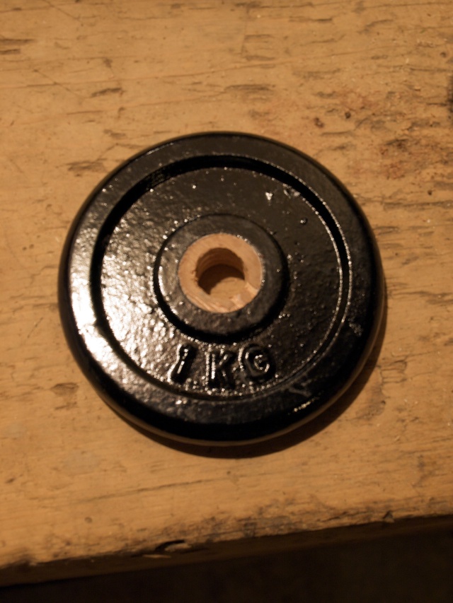

Oui mais non. J'avais déjà des chutes de contreplaqué, la scie cloche et le foret, et la colle pour fixer la rondelle en bois dans le poids. ;)
J'ai même économisé le prix des bouteilles de boisson gazeuse éventuellement mauvaise pour la santé. :D

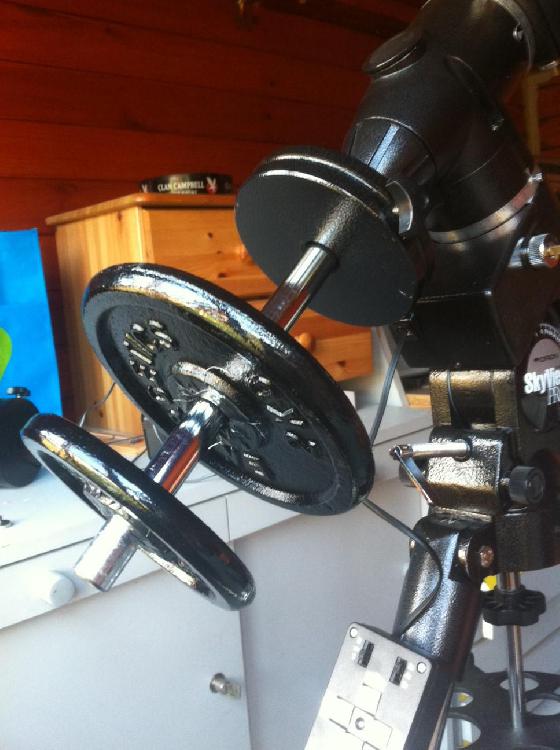

Ce qui est pratique c'est que le poids reste en place sur la barre . :)
Bon il vaut mieux tout de même le mettre entre deux contrepoids classiques comme tu le dis. :rolleyes:

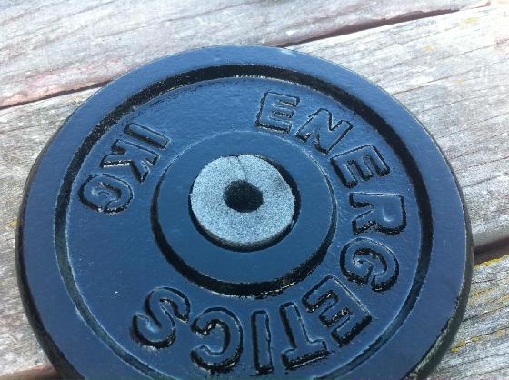

j'y ajoute un autre petit brico de contrepoids d'appoint , un petit exercice qui prend 5 minutes:

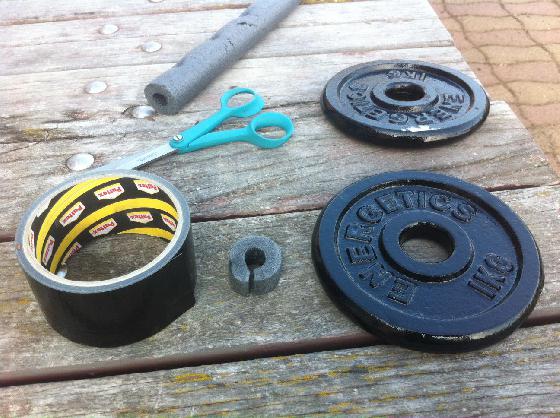

le matos :
une paire de ciseaux, de la mousse d'isolation de tuyaux à 0,50€ , du Scotch-tissu étanche, et un poids de muscu, 1,80€ pour le 1Kg, 3,60€ celui de 2Kg :

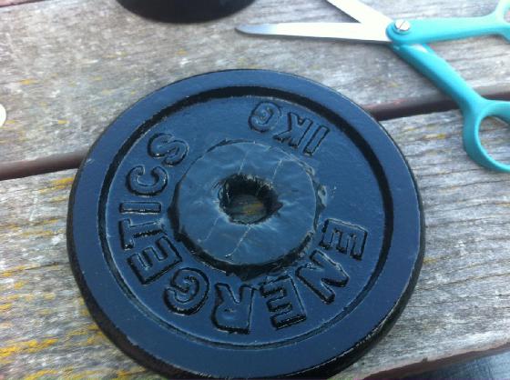

on découpe un bout de mousse , comme un gourmand pourrait couper une grosse rondelle de saucisson :
et on "scotche" par bandes tout en serrant bien la mousse :
par sécurité, ces contrepoids seront tout de même "coincé entre 2 standards qui ont une vis de serrage, mais ça tient impecc :p
