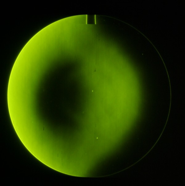

En attendant que je finisse mon foucault, j'ai retrouvé un banc macro dans mon matos photo, du coup j'ai fais rapidement un petit foucault, malgré que ce soit pas assez stable pour faire des mesures.
Malgré la turbu et la difficulté d'obtenir un truc stable il y a un defaut qui saute instantanément a l'oeil: un anneau exactement comme celui du dessus, tres visible vers le premier tiers du miroir. Ca sent la machine mal réglée et trop réguliere.
Un petit moment de rigolade (jaune): il y a une etiquette sur l'emballage, ca donne un P/V de 50 et un RMS de 100. Sont fort ces chinois.

Sinon pour faire référence à la remarque de CoreDump j'ai également un anneau lumineux dans le premier tiers du diamètre au foucault.On a donc le même défaut.Ce n'est pas un défaut rédibitoire car il représente une faible surface optique.
Niveau mise en température je trouve que c'est assez rapide.
Après on peut toujours discuter de la qualité des miroirs mais le plus gros défaut de vos miroir reste l'atmosphère!!!!On l'a bien vu pendant les nuits d'observation avec Bellatrix et Fiontus.4 nuits et 4 qualités d'image différente (même très différente).C'est donc un tout.
sur cette image on voit bien l'anneau lumineux décrit par Coredump; faudrait d'amuser à calculer le pourcentage de la surface optique touchée par ce défaut.Mais bon tant que çà ne touche pas le bord on peut conciderer çà comme négligeable.En effet tout le finesse des images est dans le bord.

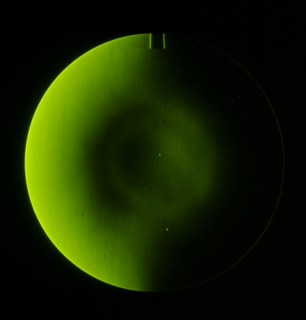

Je viens de finir un foucault un peu plus pratique que le precedent, helas hier trop de turbu dans le couloir, donc pas possible de faire une photo correcte (en plus j'ai testé que le 200, plus leger). Le defaut avait l'air nettement plus marqué chez moi, mais apres c'est peu etre une question de contraste.

ton anneau es encore plus pret du centre que sur le mien.Je pense que c'est vraiment négligeable.Il a l'air propre tout de même
Oui la premiere fois que j'ai regardé au foucault il m'avait l'air beaucoup plus marqué, mais en fait non.
Idem pour l'état de surface, une fois le miroir stabilisé en température ca va mieux.
Encore que la c'est difficile de se faire une idée, la mise au point et la stabilité de l'appareil photo etant loin d'etre optimales.
