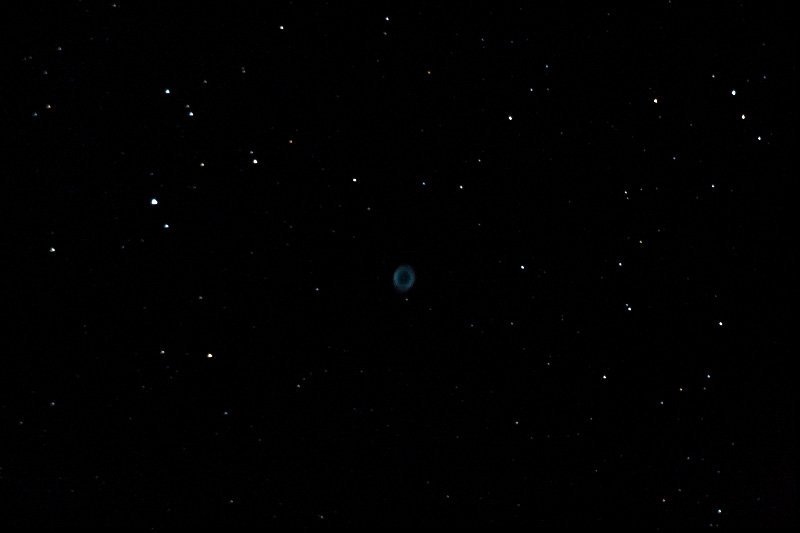

Voici ma toute première vrai astrophoto faite avec mon APN EOS 350D et un Criterion 8" de 2110mm de focale sur EQ6.
Bon, la MES n'était pas excellente, le ciel n'était pas non plus excellent (beaucoup de PL, léger voile nuageux, humidité importante), je n'ai fait que 5 poses de 25s à 1600 iso (oui je sais...:blush:). Mais j'ai fait des darks et des flats.
Tout le traitement d'image réalisé avec Iris!
Voila le résultat :
Je suis d'accord, je devais avoir fait une MES assez approximative mais le problème était que la lame s'embuait super vite. J'avais heureusement mon sèche cheveux 12V, mais qu'une seule alimentation... Donc soit c'était le sèche cheveux, soit c'était la monture.
Et on a fait ça en fin de nuit, 1h avant le crépuscule astro...
Mais promis, la prochaine fois, je poserais plus longtemps (et réduirait la sensibilité aussi)
Si tu augmentes la luminosité de ton image on peut même voir l'étoile au centre de la nébuleuse !
Salut Alex,
Sympa ta M57,:)
dis-moi, elle devait être basse, donc ce sera de mieux en mieux
au fur et à mesure que l'on s'approchera de l'été.
Gonzague
Oui, elle n'était pas très haute et juste au dessus d'une certaine boite de nuit & son petit laser d'ambiance du côté de Mautaudran!!
Il y avait aussi juste au dessous les lumières du LAAS et de l'OMP!
