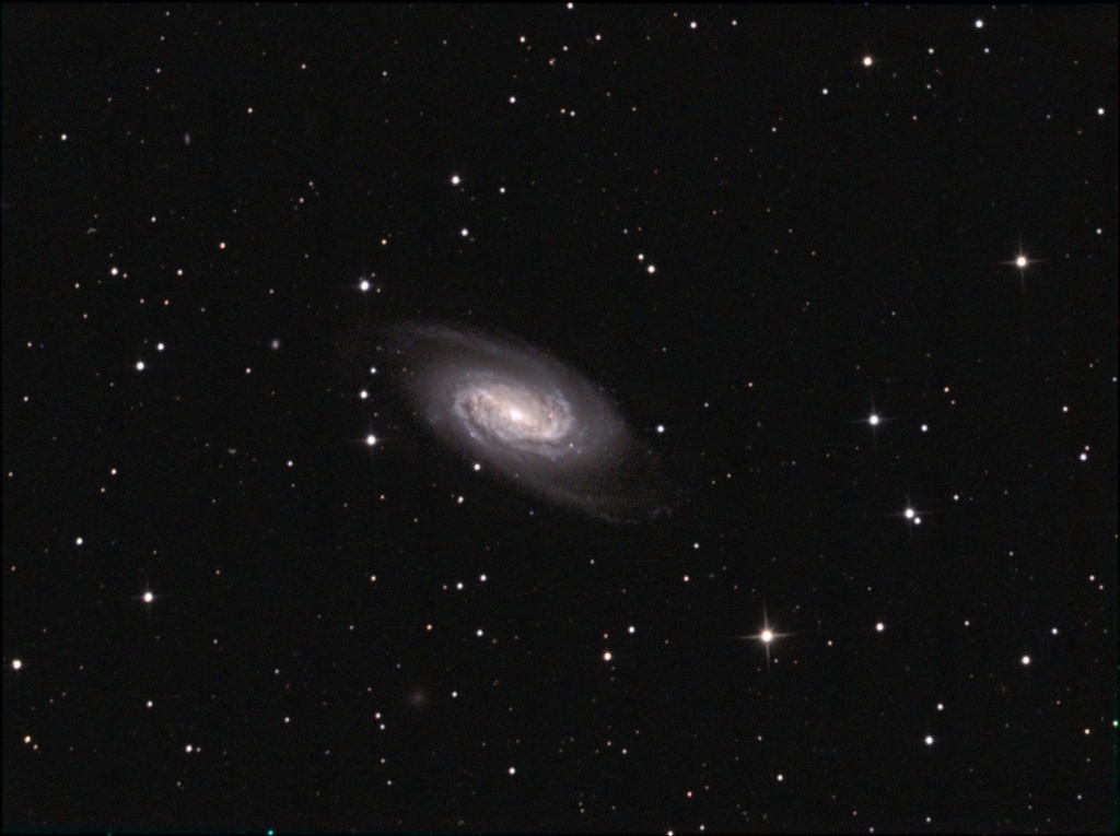

Je m'y suis collé 5 fois, la première le 24/04 j'ai fait 2h de luminance puis nuages,
Je passe sur les deux débuts de soirée parfaitement claires où la brume est arrivée dès que j'ai eu fini la map et l'apprentissage de la WC de suivi sous guidemaster.
Le 29/04 j'ai remis cela et réussi à faire 3 poses rouge, pas plus!
enfin le 1/05 j'ai pu finir les couleurs et ajouter 1 heure de luminance, ouf! et ............faire les PLU.
Newton Orion Optic SPX 200/900 correcteur baader MPCC, artemis285 avec filtre astronomik.
Guidage SW 80/400 toucam pro 2 en mode LP (1.5s) avec guidemaster 2
tout cela sur la HEQ-5 pro goto.
Suivi du déroulement des poses DDSLive depuis le PC "indoor" en WiFiPierre.
luminance 38 x5 minutes.
R,V,B en binning 2x2 5 poses de respectivement 3minutes, 2m30s et 4 minutes.
noirs, PLU, bias 19 poses en binning 1x1 et 19 en binning 2x2
prétraitement DSS, traitement pixinsght, mélange LRVB Iris, finition psp7.

Bien vu Pierre
La barre est bien visible ainsi que les extensions.
Un peu tardif cette galaxie à cette époque de l'année, visible en tout début de soirée.
Wahou une très belle galaxie ! avec une autre en bas a gauche ! Mais comment fait tu pour répartir tes temps de pose sur plusieur nuits je veut dire par la comment arrive tu a avoir toujours je même alignement en repointant ? Tu a laisser ton téléscope 5 nuits dehors ?! C'est juste une question de curiosité ...

Yaisse !!! superbe Pierre ;) des détails :hm:
Bien équilibrée sur mon écran, teintes, contraste, fond du ciel ;)
Un festival de très belles galaxies ces derniers temps !!
En plus en couleur cette fois, un vrai régal visuel, un traitement bien dosé du détail dans les bras, des étoiles bien ponctuelles, le top !

magnifique pierre.avec qq grumeaux dans le fond de ciel en prime.
ton correcteur baader MPCC a l'aire de bien faire son office, interessant pour moi pour mon 200/800.

Avec le temps pourri depuis 3 mois on fait ce que l'on peut quand on peut comme on peut;)
rémy
Avec l'artemis285, (comme les atik) il y a un logiciel de prise de vues très bien fait et très simple.
Un de ses atouts est un beau réticule sur l'image. quand j'ai choisi le cadrage qui me convient, je m'arrange pour placer une étoile quelconque juste sur un repère du réticule. Il y en a des nombreux c'est généralement assez facile.
La première série prise j'en fait un empilage puis une sortie sur une feuille A5 (1/2 A4) en image négatif pour économiser l'encre;)et inversion haut bas.
Je trace sur cette image la croix principale du réticule et note mon étoile repère.
A chaque nouvelle séance c'est simple il suffit que l'image que je vois sur mon écran soit exactement orientée comme celle que j'ai sous les yeux sur le papier. La précision de la méthode est de 2 à 3 pixels et 0.2° en rotation.
Lorsque je travaille avec le newton je note, après la première séance, au feutre sur le tube et un repère sur un anneau la position du tube par rapport aux anneaux, sinon les aigrettes n'auront pas la même orientation ce qui est très laid surtout en couleur :D.
Par contre avec le 350D je n'arrive pas à revenir aussi précisemment d'une séance à l'autre, donc une photo par soirée.
Encore merci.
Depuis quelques images je fais le traitement en 2 fois: une fois je ne m'occupe que du ciel et je sorts une image "ciel", puis une deuxième image où je ne regarde que l'objet.
Ensuite j'incruste l'objet dans l'image du ciel. (baton magique de paint shop pro, copier- coller comme un inscrustation)
Il semble que ce soit mieux ainsi, mais difficilement applicable suivant les sujets!
Pierre
Superbe, la couleur est bien douce, on distingu également les zone d'étoiles jeunes qui sont bien bleues.
As-tu essayé en saturant un peu plus des couleurs ?
