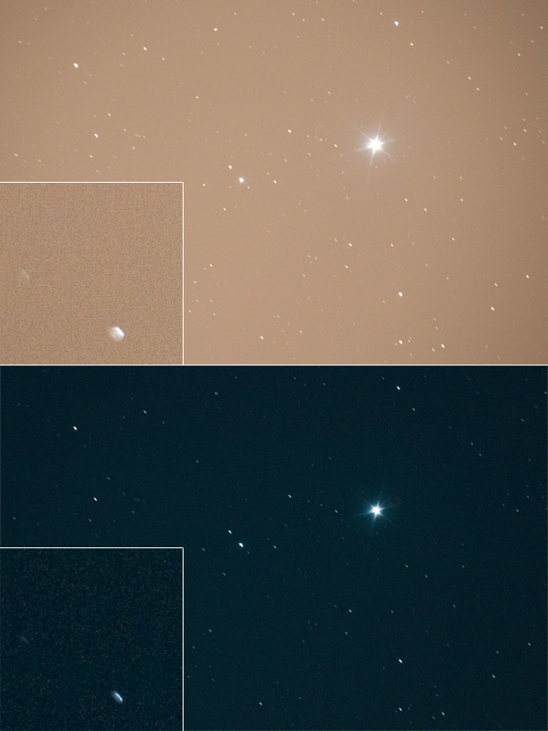

La CC photgraphique... mmm.
un exemple: remarque la coma sans CC (et sans UHC) de la premiere foto et la correction avec CC et UHC en dessous... Photo de Polaris
Baader coma corrector et Astronomik UHC sur un 200mm F4
2X 2 minutes EOS400D. La correction de la coma est super!
Merci Johann pour ces clichés : c'est convaincant. Par contre, si 45% achètent le "visuel", c'est que 55% achète le "photo"... Tout ça, c'est grosso modo moitié - moitié ... :?:

Les clichés, c'est juste un exemple ce qu'un correcteur fait...
