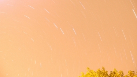

Voilà chose promise chose due! j'ai mis 800iso, F/5 et 20min c'était trop ouvert je réessayerai...
BROXOT
ça commence à être bien. Mais je doute que la mise au point a été bien faite :(.
C'est pas mal du tout, par contre vu la pollution lumineuse un petit "black" dans Iris s'impose, et une petite manip dans photoshop pour remonter les niveaux et réduire le gradient:

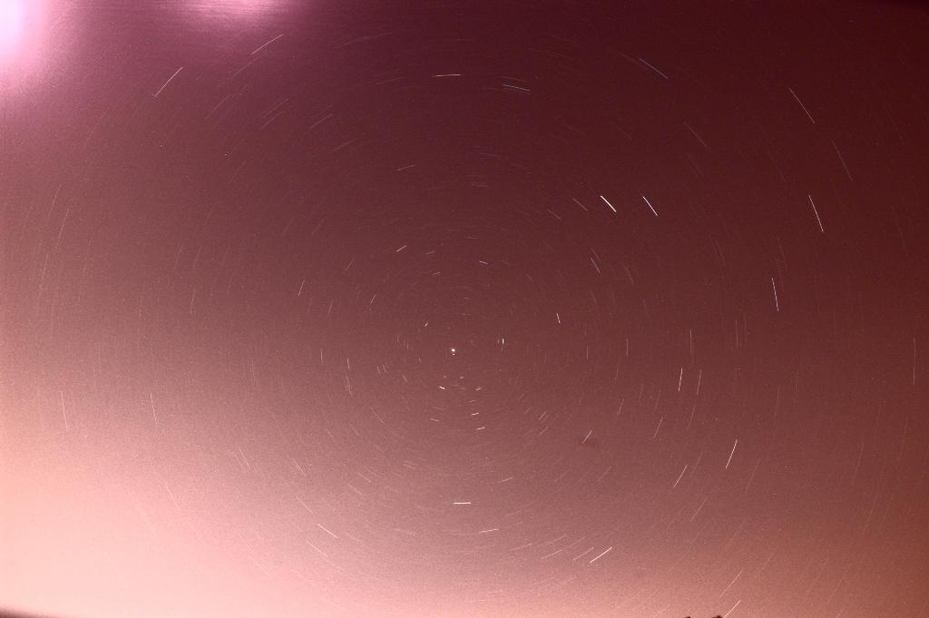

Voilà ma piètre performance, plus de batterie en plus :(
Dodo
Broxot
Comme vous le voyez sur ma photo postée la fois dernière j'ai des reflets. C'est du à quoi :?: et comment les éviter?, j'ai mis un pare-soleil sur l'objectif, mais ça ne change rien :mad: y'a toujours ces reflets pénibles :confused:. Si vous avez des tuyaux, je suis preneur.
