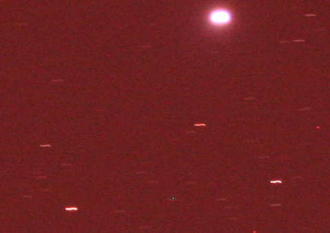

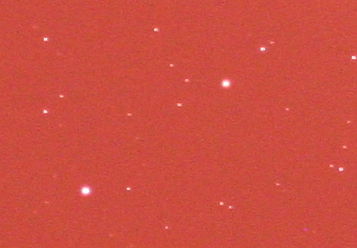

La météo étant peu propice à l'astrophotographie, je tente mes premiers essais d'autoguidage. Et je suis assez satisfait pour un premier essai ("échantillon" en fichier attaché), même si on distingue encore une dérive.
La question : je vois souvent des messages disant que, dans le cas d'autoguidage, la focale de l'instrument de guidage n'a aucune importance. Mais prenons mon cas. J'ai utilisé une Lunette Skywatcher Equinox 80ED munie d'un réducteur/correcteur 0.8x et d'un appareil Canon 350D. Cela me fait donc une focale de 400 mm et un échantillonnage de 206 * 6.42/400 = 3.3"/px. Et pour l'autoguidage j'ai utilisé un bête objectif (f = 70 mm) munie d'une webcam. Ce qui me donne un échantillonnage de 2006 * 5.6/70 = 16.5"/px. Cela veut donc dire que les erreurs inférieur à 16.5" ne serait pas corrigés et expliquerait la dérive sur ma photo. Il me faudrait donc soit une focale plus longue, soit un capteur avec des photosite plus petits.
Ai-je raison ou tort ?

Ok, donc la focale n'est pas forcément la cause de la dérive. Mais j'ai une autre hypothèse. Ma mise en station était vraiment horrible, j'ai passé tellement de temps à régler correctement mon viseur polaire que j'en ai oublié d'orienter correctement le réticule avant de faire le pointage :chuisundieu: . Ce qui fait que même avec 30s de pause (non autoguidée) un défilement était déjà nettement visible. Est-ce que cela peut avoir eu une influence pendant la calibration ?
Pour ce qui est d'une lunette supplémentaire, j'ai déjà deux instruments, la lunette Equinox et un Newton 150/750. Le problème est que les deux ensembles c'est trop lourd pour ma monture (Vixen GP). C'est pourquoi, en attendant d'avoir une nouvelle monture, je me suis rabattu sur l'objectif photo.
Non. Le dérive de MES (à condition quelle ne soit pas trop importante) n'a pas d'influence sur la calibration. La calibration de moteurs, entendons nous bien.
Une dérive en DEC va immédiatement provoquer une dérive de l'étoile guide pendant le guidage; dérive qui sera rattrapée par le logiciel.
Mais il ne faut que la MES soit faite au mieux, au viseur. Car une grande dérive n'est pas rattrapable par le moteur. Enfin, si, le moteur va rattraper quand même, mais tu auras une courbe DEC en dents de scie et ce n'est pas bon.

Essai n° 2.
J'ai utilisé une focale plus longue (ajout d'un doubleur focale sur l'objectif. J'ai donc une focale de 140 mm. Résultat : pas mieux.
Voici ce que j'obtiens avec une pause d'une minute sans autoguidage :
A mon avis je dois quand même avoir fait une erreur dans le réglage de mon viseur polaire (Vixen, monture GP). Et je pense savoir laquelle. Voici comment j'ai procédé : tout d'abord, "calibration" du réticule. J'ai placé le réticule de façon à ce que la position de l'étoile polaire soit au méridien (à la verticale en dessous du centre du viseur). J'ai réglé le cercle gradué des dates de façon à ce que le 31 octobre soit positionné en face de 1h (passage de la polaire au méridien). Puis j'ai positionné le repère de correction en longitude en face de 0°. Finalement, j'ai tourné la graduation des date de façon à effectuer la correction en longitude (~7° E dans mon cas).
Jusque-là je pense avoir fait juste. Mon erreur doit venir de l'utilisation, je positionnais le réticule pour l'heure locale -1h d'été, alors que j'avais fait les règlage en TU. J'avais donc une erreur de 15°. Il faudrait donc que je règle la position du réticule à H locale - 2h. Est-ce que mon raisonnement est correct ?
