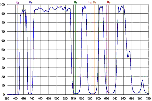

Erreur il ne faut pas utiliser de filtre anti Pl sur une galaxie, regardes ce que j'ai nécrit à ce sujet à Pierre:
"....................Enfin ne jamais utiliser de filtre antipolution sur des galaxies, cela bouffe la lumière sans rien apporter en renforcement de l'image.
Sur une nébuleuse où certaines fréquences lumineuses sont très majoritaires (Halpha, SII, OIII, ...) les filtres qui les laissent passer à 90-95% en atténuant les frèquence de la PL ont un effets très net sur le contrast de l'image, mais sur les galaxies ayant un spectre très large le filtrte atténue autant la lumière de la galaxie que celle de la PL, au bilan tout est atténué et "remonté" au traitement.
C'est comme si tu avais diaphragmé ton instrument, ton epsilon est passé de F2.8 (3.3?) à F6:mad:..........."
tu as l'impression que le fond du ciel monte moins, ce que tu ne vois pas c'est que le signal de ton image est "rabaissé" d'autant. Poser 5 minutes avec le filtre c'est comme poser 2-3 minutes sans.
Je le reprècise bien je parle pour les galaxies car pour les nébuleuses à émissions riches en Halpha, Hbeta, OIII, SII c'est tout autre chose. Ces fréquences lumineuses qui apportent ces si jolies couleurs ne sont pratiquement pas atténuées par le IDAS-LPS alors que la PL (monochrome) est bien atténuée.
Pierre
Ok, je ferai un test comparatif ce soir! Tu es sûr que c'est aussi marqué pour le IDAS-LPS? Il est vraiment sélectif dans ses raies de filtration:
Dans ce test ce n'est pas si catégorique... Enfin j'essaierai!
