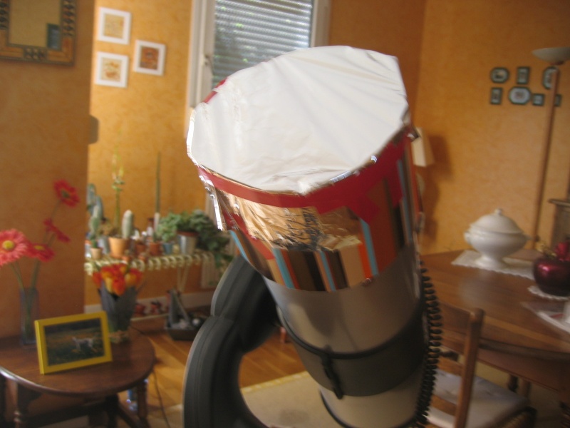

Je dispose d'une feuille d'astrosolar, mais elle est trop petite pour mon 250. Il va donc falloir "diaphragmer": monter l'astrosolar sur un truc à l'entrée.
J'ai une autre question à rajouter : pour le "diaphragmer", est-ce que l'on laisse le morceau de feuille carré, ou vaut-il mieux que je le coupe en disque ?

Pour mon 250, je dispose d'une feuille astrosolar pour le visuel. Cette feuille est un peu petite, et en gros, je devrais avoir à la fin une ouverture de 150mm à tout casser. Trop sombre?

Avec une ouverture de 150mm, ton soleil ne sera pas trop sombre, non: ça passe très bien avec mon 114.
Par contre, oublie l'idée du filtre à bande large, c'est justement la finesse de la bande qui permet de booster le contraste et de voir tous les détails.
