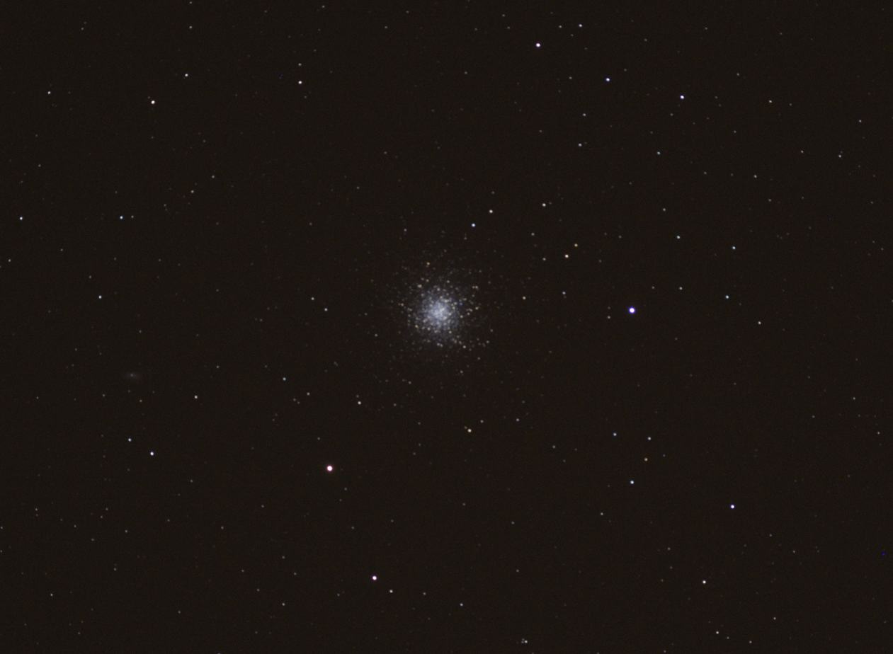

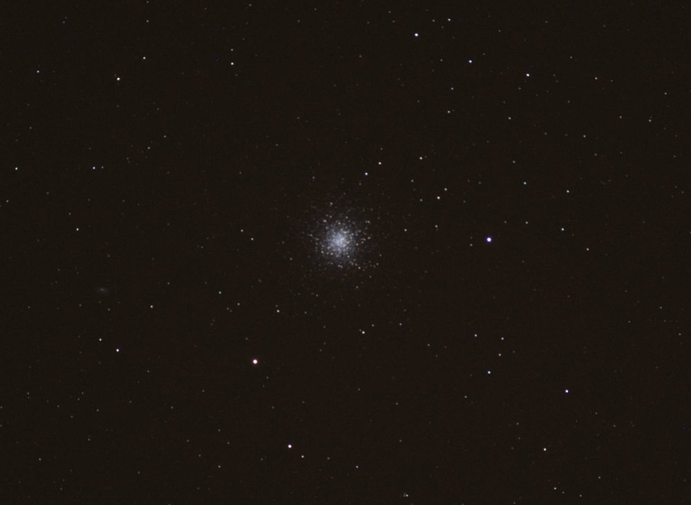

ma sirius est autoguidé par guidemaster et interface eqmod.L'autoguidage est je pense bon.Au niveau de l'appareil je posséde un nikon d300 et j'effectue la map avec le liveview en grossisant au maximum.peut étre n'est ce pas suffisant.voici une image de m13 prise le mardi 6 mai.C un brut sortie de l'appareil.crop afin de visualisé plus finement m13.puis je espéré de meilleurs résultat ?
Pour info, une brute sur mon 200/900 avec un EOS300D sur skyview pro sans autoguidage. Pose de 30s (j'ai coupé une partie du champ pour avoir une image plus grosse).
J'ai une HEQ-5 pro goto , pâle copie de ta Sirius, pâle car elle est blanche :be:, voir ma signature pour le reste.
Je peux te garantir que la HEQ-5 peine pour promener tout ce petit monde.
La HEQ-5 a exactement 11 kgs sur le dos, en remplaçant la CCD par un EOS350D cela fait 200 grs de moins , c'est trop.
Si tu mets la lunette guide sur le 200/900 il faut rajouter un 3ème poids pour équilibrer, je n'y pense même pas!
