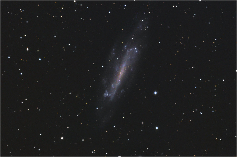

Quelques objets du CP sont rarement imagés par les amateurs, peu intéressants du fait de leur faible luminosité.
Voici 2 cas.
Conditions de prise de vue communes : C8 à F6.5 + Kaf 3200 de la Sigma
Pose unitaires de 240 secondes autoguidées sur SPDX avec lulu 70/700 +red 0.5
1/ N 4236 dans le Dragon. Une SB étendue (23') appartenant au groupe M81. Sur le "papier" elle est donnée à mag 10.1. En réalité elle est trés difficile, idem en imagerie car sa magnitude moyenne de surface est de ... 24.3 !
Pose totale 50 mn environ :

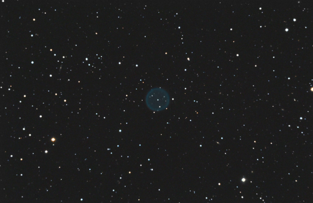

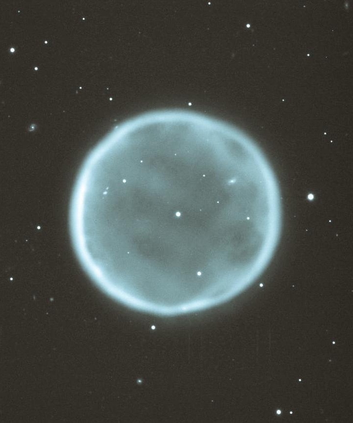

2/ Abell 39 dans Hercule. Une NP parfaitement ronde. Magnitude de surface également au raz des paquerettes :
Bref des objets réservés aux faibles FD. Avec mes f6.5 ce n'est pas le top.

La nébuleuse est très sympa, c'est la naine blanche qu'on voit si bien au centre ?
ha oui en effet.J'aviat essayer de la faire je penser étre a coté.Avec 20 second je la voyer pas :p.
Elle plutot simpas cette np
Bonsoir; tu sais, avec des objets aussi faibles, il n'y a pas 36 solutions; soit tu possèdes un goto trés précis, et tu tomberas pile dessus si juste avant d'aller sur l'objet désiré tu synchronises ton goto sur une étoile brillante connue qui se trouve à proximité, soit tu te repères sur les étoiles sur ta pose de 20 sec par rapport a une image de référence!
Alain.
Oui, c'est la naine blanche.
Oui, comme l'explique Papilain il vaut mieux jouer du Goto, ou du Goto relatif.
Ensuite il faut utiliser une image de référence que tu imprimes en négatif sur une feuille de papier, et tu compares les étoiles et leur disposition.
Car la NP n'apparait pas sur une brute de quelques secondes.
Je la voyais trés trés faiblement avec 40 secondes en bin 4...
Mais si vous possédez une optique ouverte à F5 ou F4 c'est plus facile.

NGC4236 est très belle
Tu sais déjà ce que je pense de la nébuleuse Abell 39 ;)
