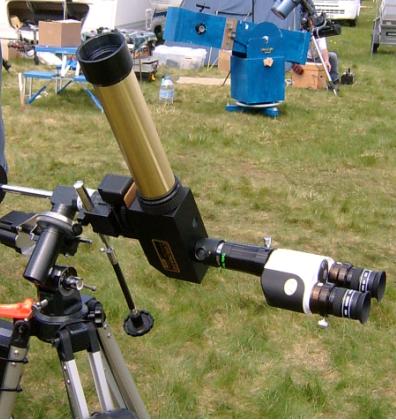

- beaucoup plus rare mais combien efficace, l’hélioscope ;

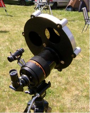

- une curiosité due au recyclage d’un filtre de grand diamètre : un trou pour l’instrument, un trou pour le chercheur et enfin le dernier pour l’œil :

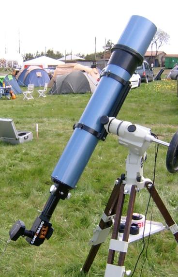

- l’incontournable PST n’était pas en reste dans cette version bino :

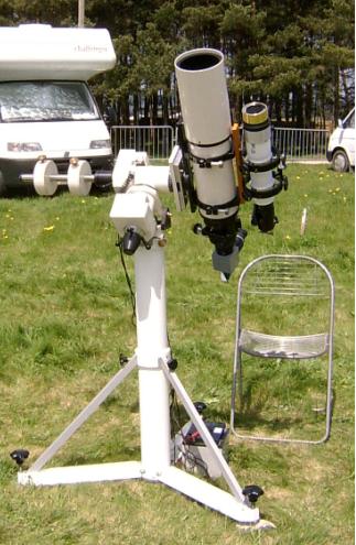

- je ne peux m’empêcher un coup de chapeau à ce génial (et célèbre) bricoleur ; lunette SW + PST + CERF :

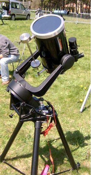

- le désormais classique SM60 Coronado :

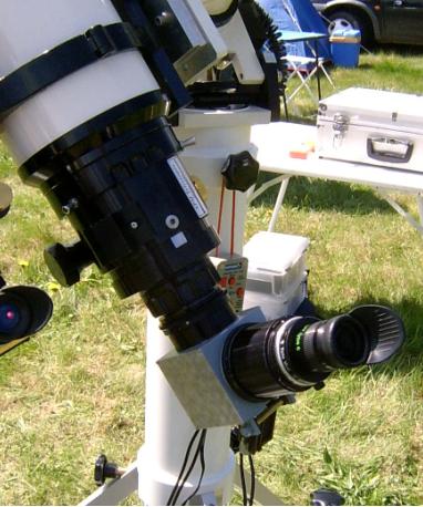

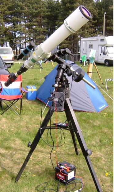

- et enfin le trop rare Daystar ; un champ parfais sur 32 mm pour une ouverture de 100 mm. Un seul mot « fabuleux » :

-l'hélioscope de Hershell. En lumière blanche c'est le top ! Et on peut placer un filtre CaK à bande assez large mais pas trop onéreux (accessible seulement à un imageur n&B) Extra pour les facules.

-la petite merveille de Coronado (Meade) : le PST. Existe en Ha et en CaK (plus rare); On accède à la lumière monochromatique pour moins de 1000 euros : un exploi. A consommer sans modération même si la résolution n'est pas au rendez-vous et que le champ homogène Ha est souvent très réduit. On voit enfin les protubérances (ce qui fut longtemps pour les gens de mon age le GRAAL)

le filtre Ha en amont, c'est la photo "SM60" c'est bien ça ?
par contre je ne comprend pas bien le Daystar ... tu dis que le filtre est en aval, hors sur la takahashi que tu as photographié, il y a un filtre en amont de l'objectif non? ou il y a en amont et en aval un filtre peut être ?
Je m'en vais me renseigner sur le reste de ton vocabulaire solariste immédiatement.:cool:
merci ciao
Tu as de bons yeux super novice (pas si novice que cela alors ...) Le Coronado SM 60 (et les autres sauf le PST) est en deux parties : en amont de l'objetif tu trouves un filtre de rejet d'énergie et un Fabry Perot (pas sur de l'orthographe) c'est ce dernier qui sélectionne le gros de la bande Ha ; en aval le dispositif est complété par un filtre blocant (le BF) qui affine la sélection Ha. Ors la partie amont possède un diametre fixe, 60 mm dans le cas du SM60 ce qui limite sérieusement la résolution.
Concernant le Daystar, il y a bien un filtre en amont : c'est le filtre de rejet d'énergie. On le choisit en rapport avec le diametre de l'instrument et lorsque celui change (parce que tu viens de craquer pour la lulu plus grosse) on achète un filtre de rejet du bon diamètre et cela reste encore financièrement supportable (c'est tout de meme pas donné ...). En aval de l'objectif se trouve le Fabry Perot.
