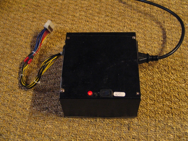

Alors de quoi s'agit-il ? Eh bien il s'agit d'une alim ATX adaptée pour alimenter : un pc, le peltier/ventilo d'une cam, le picastro, les 3 antibuées, la future roue à filtre et un 12v en sup pour une boite à flat (ou un alume-cigare... ou s'que vous voulez).
Petit rappel, pour une alim pc AT pas de soucis pour la mettre en marche vu qu'il y a un interrupteur, dans le cas d'une ATX c'est la carte mère qui contrôle l'allumage. Il s'agit donc pour cette dernière de souder le fil vert et une masse (noir) des fils qui se branchent sur la carte mère (prise 20 broches).
J'ai donc récupéré cette "prise alim carte mère mâle" et ai relié des 12v pour alimenter mes bazars. On voit aussi sur la photo un interrupteur + voyant lumineux qui m'indique si l'alim du peltier est en fonction ou pas.

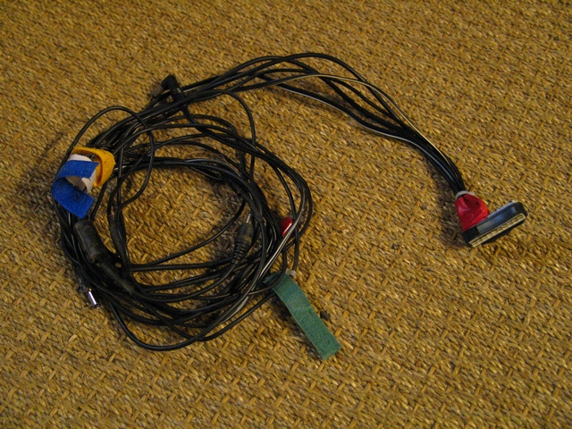

Ici on voit le câble qui se greffe sur la "prise alim carte mère mâle" via la "prise alim carte mère femelle" récupérée d'une carte mère PC. A l'autre bout on trouve un cinch pour les antibuées, des jacks pour le reste.

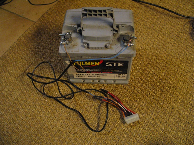

Même opération côté batterie : une "prise alim carte mère mâle" et de quoi relier le tout sur la fulmen (on est pas des lopettes).
Puis le tout relié : ici en config "branchement sur batterie pour astrotof dans la pampa".

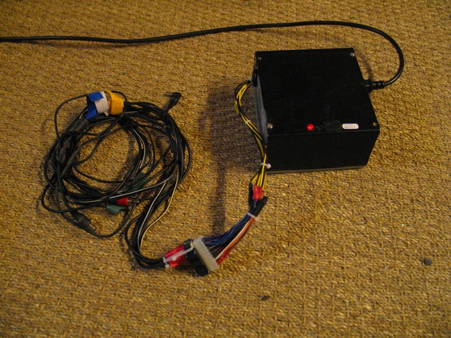

Et ici en config "astrotof pépère dans le jardin sur le 220v" :
Et... ça marche.

Pour la batterie ya pas de fusible ?
Non. C'est pas idiot ça, je pourrais en rajouter un, par contre je sais pas quel valeur d'ampérage lui coller... va falloir que je me renseigne.
