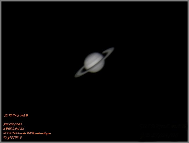

Comme le laisse entrevoir le titre, voici une petite Saturne version N&B, SPC non modifiée.
Depuis le temps que je tente de choper un peu mieux la belle Cassini, la voila qui apparaît comme par enchantement...:p bon elle n'est pas encore de résolution tip top mais je suis quand même assez satisfait...:rolleyes:.
J'ai cru comprendre qu'il fallait désormais essayer de faire les acquisitions sur les coups de 20h, il me faut tester ça!

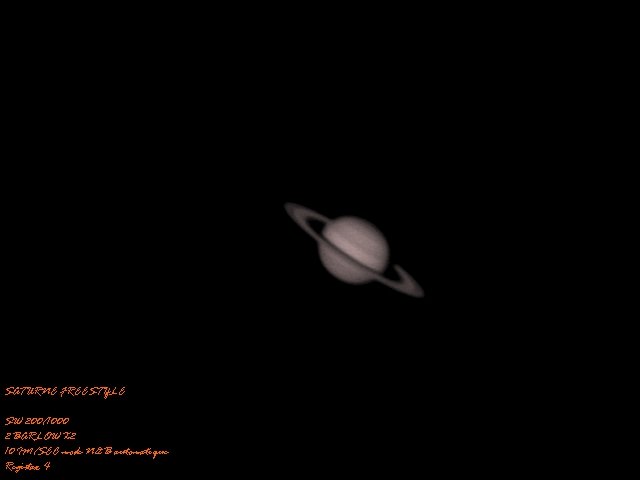

La seconde saturne, juste un ptit délire sur le traitement, j'ai trouvé ça sympa, alors je vous en fait profiter..

Bon allez moi je te soutiens. Que dire ?
Ben rien, elle est bien, résolue pour la focale et pas trop mal traitée, je préfère la deuxième. Peut être un poil sombre sur mon écran et je n'arrive pas à lire les conditions de prises de vues Tu te rappelles tes débuts ?
On voit bien l'ombre de la planète sur les anneaux (on s'éloigne de l'opposition), mais je reste sur ma faim à propos de cassini.
Pour autant, pour un 200mm c'est une bonne image.
Le second traitement est un peu space coté couleur mais il semble y avoir plus de détails ...

Thierry: oui oui, je me souviens de mes débuts, rien à voir mais je reste insatisfait! je pense comme Marc: je reste sur ma faim pour Cassini !! Je serais vraiment déçu de ne pas pouvoir tirer plus du scope...
Marc: C'est marrant car le 2ème traitement a été saguouiné.... enfin c'est marrant..(j'ris jaune pale). j'me donne du mal pour essayer de coller à la réalité et c'est l'effet "rétro" de la seconde qui fait apparaitre plus de détails.......:?:

C'est peut être lié au coté "sagouin" justement !
Un peu de bruit (en haute fréquence) peut s'apparenter à des détails (du micro-contraste comme on dit en photo).
D'où cet aspect plus "flatteur" !
C'est vrai. Dans le bruit il y a du détail. Débruitée à tout prix n'est pas porteur.
Mais c'est quoi tes conditions de prises de vues ? Suis myope, même avec les lunettes et j'arrive pas lire ce qui est marqué en bas à gauche.
SW 200/1000
2 barlow Télévue X2
10 im/sec
mode N&B automatique
Traitement Registax 4
Le tout sous QC focus
Voilou papy:D

Pour la seconde photo, cassini se remarque mieux mais s'étend trop et va jusqu'aux bords de l'anneau, perso je trouve ça moyen... y' a pas à dire, il faut que je réalise "l'AVI parfait" la prochaine fois que je sors le scope.
Pour en revenir au bruit, en fait il ne fait que s'apparenter à du détail mais sans en être c'est bien çà ? donc ce micro contraste est artificiel?..:?:
Cassini apparait clairement c'est déjà bien mais il faut éclaircir l'image et traiter un peu moins fort.
Bon, les classiques : colimation parfaite (primaire/secondaire/porte-oculaire), supprimer d'éventuelles vibrations dûes à la motorisation de la monture (placer des pads en caoutchouc sous les pieds de la monture, monter au besoin un contre-poids supplémentaire pour rentrer au maximum la barre de contre-poids), mise au point aux petits poignons (régler avec soin le porte-oculaire pour éviter tout sifting, si ça n'est pas un crayford, et démultiplier en même temps le mouvement avec une longue pince par exemple), passer la SPC 900 en mode couleur optimisé, laisser travailler la balance des blancs auto quelques secondes sur Sasa puis décocher la case pour les captures. Attention la balance varie si tu commences très tôt le soir... Faut recalibrer de temps en temps.
Après l'image qui tue, tu l'auras peut-être ce soir, demain , dans une semaine, dans un mois, dans un an, peu importe c'est la ténacité qui paye... Il m'a fallut presque un an pour avoir enfin une image digne du 300 mm...
Pour Sasa, oui commence dès que tu la trouves aux jumelles dans la lumière du couchant, mais continue à shooter aussi après, on n'est pas à l'abri d'une bonne surprise.;)

yoh, là c'est mieux !!
Quand je pense à tout le noir qu'il y a autour de saturne et des caractères si petits.:cry:
[quote name=jubu;403462Pour en revenir au bruit' date=' en fait il ne fait que s'apparenter à du détail mais sans en être c'est bien çà ? donc ce micro contraste est artificiel?..:?:[/quote]
Ben non. Pour les détails hautes fréquences, c'est à dire qu'il y en a beaucoup au mm2 donc les plus petits ils sont à la même échelle que le bruit mais leurs arrangement n'est pas aléatoire. C'est souvent ceux ci qui font une image fine. Eviter tout ce qui est lessivage de bruit en fin de traittement.
Sinon un jour quelques part, les conditions seront magiques pour un instant, 10 15 mm et là tu feras l'image qui tue. Aprés t'arêteras parce que ça fera ta millième saturne :be:
