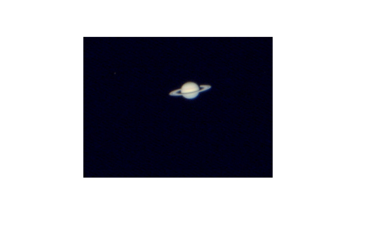

Lors de l'acquisition de Saturne avec une webcame SPC900NC, j'obtiens sur les images brutes des photosites bleus autour de la planète.
De quoi est-ce que ça vient?
Merci d'avance.
Peut-etre du chromatisme du à la formule optique de ton instrument ou à un accessoire type barlow. C'est quoi au fait ton intrument?
Tu peux sans doute améliorer cela en recalant la couche bleue.
J'utilise un C14, et pour cette acquisition là je n'ai pas utilisé de barlow. Au traitement après coup j'arrive à enlever le bleu, mais je me posais quand même la question de la provenance.
Merci
ça provient peut-être de la turbulence ou parfois un problème d'optique à cause de mauvaise barlow.
Rien de tout ça, c'est du bruit electronique lié à un gain trop important.
Comme la sensibilité dans le bleu est la plus faible, le gain interne y est le plus important.
Du coup, c'est ce qui se voit "en premier".
Marc a tout dit.
typique des spc a 5img/s avec un gain un peu elevé.
peut etre peux tu nous en dire plus sur ta chaine d'acquisition ?
J'ai fait des acquisition en 5 img/s et 10 img/s, et dans les deux cas ça me donne cette effet. Mais je pense que le gain était un peu trop élevé.
