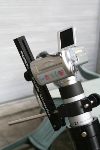

Exemple de montage qui permet de le faire :

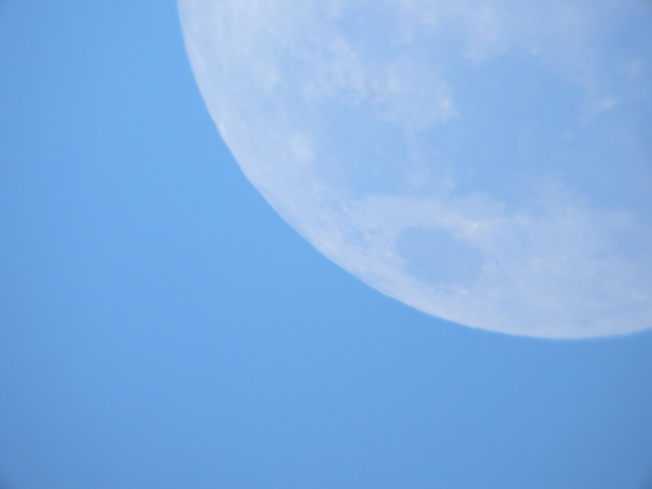

Cela peu donner ça avec un filtre solaire :img_0110.jpg

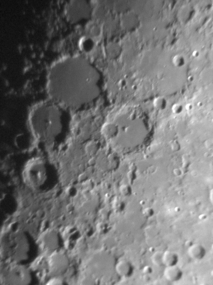

Ou ça sur la lune:
Je n'ai jamais eu de résultat concluant sur les planètes.....pas pris le temps de m'y attarder:confused:
Oui, ça marche trés bien avec ce support d'Apn

Autre question : comment s'appelle le support qui maintient l'appareil photo ? Et où peut-on le trouver ?

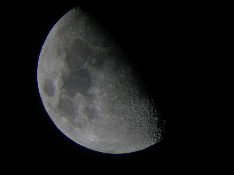

Voici mon 1er essai de photos avec mon APN fixé sur un support universel. Elle date de la nuit du 11 au 12 juin. Je trouve le résultat super, pour moi qui suis novice en la matière.
Qu'en pensez-vous ?
