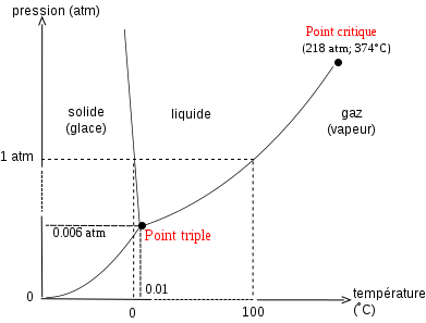

Si on regarde un diagramme de phase de l'eau:
on voit que la glace d'eau se sublime directement sans passer par l'état liquide dès que la température est proche de 0°C et que la pression est en dessous de 0,006 atm: deux conditions qui sont remplie dans l'espace,
car même si la température peut devenir localement élevée, la pression ne sera jamais suffisante pour passer par l'étape "eau liquide" avant de se vaporiser.
Les glaces se sublimeront, en fait.

D'une façon générale, il me semble que l'état liquide est rare dans le vide.
