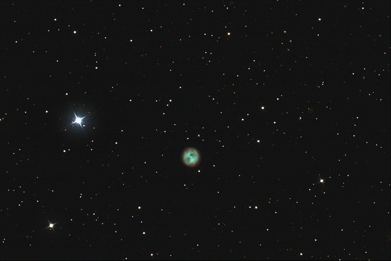

Enfin ma dernière image CP de ma sortie 2 au 4 Mai au Quercy.
Au premier soir, pour commencer, après un petit échauffement avec Saturne, j'ai tenté le hibou (M97). A cause du cache cache avec les nuages il me fallais me prendre 2 fois pour le dénicher.
Au bout de 25min il a fini par disparaitre derrière ces nuages. Dommage, le champ semble riche en Galaxies. Manque vraiment de signal. Avec les cirrus il y a même un halo autour d’une des étoiles.
Acquisition
SW 254/1200 + Eos350d Baader
Guidage Bresser 70/700 + Spc900 et GuideMaster
5x5min à 400iso
3 darks, 17 flats, 10 offsets
Traitement
Iris
Addition par pondération adaptative
Photoshop
Niveaux
Courbes
Flou Gaussien avec masque pour les étoiles.
Pour voir l’image en grand format, veuillez cliquez sur l’image ci dessous :
Le hibou n'est pas un objet facile, j'en veux pour preuve ton traitement hard sur le fond de ciel. Tes étoiles sont donc trop détachées du reste.
Il aurait peut-être mieux valu laisser du signal quitte à avoir du bruit.
Merci pour cette critique,
que veux tu dire par traitement hard, fond de ciel trop sombre ?
Niveaux traitement un flou gaussien 1,1 depuis photoshop avec un masque sur les étoiles. Le flou ne me semble pas bien poussé, mais les étoiles jurent un peu avec le fond.
De toute façon encore une fois je me retrouve avec un 20taine de minutes de pose, donc dur de tirer le portrait.
Pourtant M13 (http://www.webastro.net/forum/showthread.php?t=30609) avec si peu de poses est plutôt bien sortie.
La nébuleuse est diffuse et pas facile à faire sortir du fond de ciel. Par contre l'amas c'est un amas, donc plein d'étoiles. Pour le meme temps de pose, tu ne peux pas avoir le meme résultat.
Le fond de ciel est trop noir, il faut laisser une marge avant le noir et ne pas supprimer totalement le bruit, tu peux faire disparaitre ce bruit par la suite avec un autre traitement.
Enfin c'est mon avis, après certains en savent bcp plus que moi la-dessus.
Si tu veux du résultat sur de la nébuleuse, faut poser bcp plus longtemps, et multiplier les poses. Tu peux déjà essayer des poses de 10 minutes pour gagner en rapport signal/bruit. Après ca dépend de ta patience, tu laisses tourner 2 heures par exemple, mais sur une petite nébuleuse comme le hibou, c'est pas grand et le résultat est souvent décevant, pas évidente du tout cette nébuleuse.
Voici ce que fais nicolas outters : http://www.astrosurf.com/nico-outters/astro/nebuleuse%20hibou%20et%20galaxie%20M108.htm
belle image ! Rien à redire c'est propre !

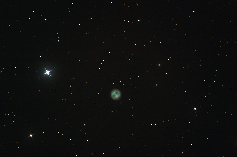

Encore merci pour vos critiques.
Il y en a qui voulait voir plus clair, voila. Maintenant il me faut un passage sous Pixinsight pour rattraper le flat.
