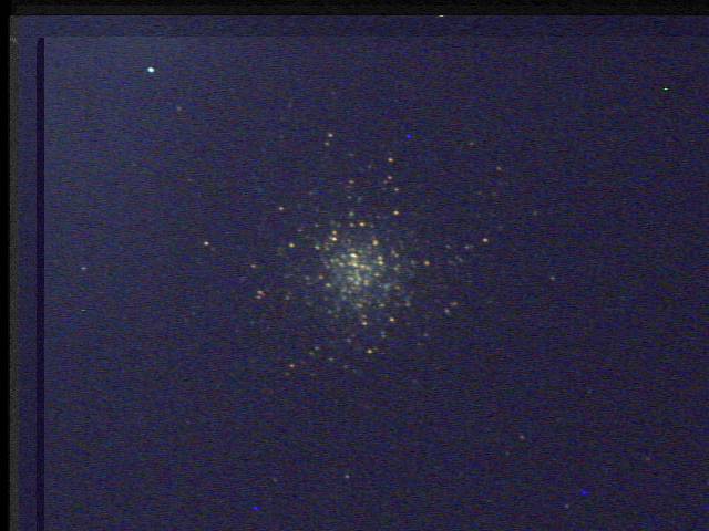

Quelqu'un pourrait-il me dire ce qui c'est passé sur ma séquence d'images de M13 en longue pose avec Astrosnap ? Les images sont décalées, comme empilées ( j'en joins une pour vous en faire une idée...). Je ne l'ai pas vu sur le coup et je me demande comment ça se fait, j'ai essayé de reproduire les manipulations que j'avais faites sans réussir à avoir le même défaut. Quésacco ? Les image par elles-même ne sont pas trop mauvaises, mais je me demande si je peux utiliser les darks et Plu que j'ai fait cette nuit-là, car ceux-ci n'ont pas ce défaut (ils sont normaux...) ? :?:

Tu as du activer le suivi logiciel lors des longues poses. Quand on utilise les longues poses il faut à tout prix desactiver cette fonction, et centrer les deux zones d'affichage et de suivi avec ces combinaisons :
MAJ-Click gauche dans la fenêtre vidéo :
Centrer la zone de suivi dans la fenêtre vidéo.
MAJ-Click droit dans la fenêtre vidéo :
Centrer la zone d'affichage dans la fenêtre vidéo.
Sinon tu ne pourras pas utiliser les darks et les PLUs dessus, cars les images seront décalées.
Il faut faire attention. Le simple fait de cliquer dans la fenêtre vidéo recentre la zone de suivi (et aussi la zone d'affichage si les deux sont liées) à l'endroit indiqué par le clic...
