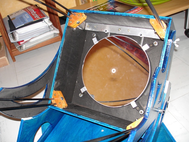

Cà y est, c'est enfin terminé, après près de 3 mois de travaux. Un petit historique: j'entame la taille du miroir (251 mm à f/6.1)en juillet 2005, que je termine 6 mois plus tard. Au Printemps 2006 le Dobson est terminé. Eté 2007, j'achève une nouvelle structure, de bien meilleure qualité mais c'est l'uzine à gaz pour la manutention, le transport et le montage. Bilan, depuis 6 mois que j'habite en appartement, j'observe beaucoup moins. Je décide alors de construire une troisième version, très largement inspirée de l'invention de Pierre Strock: un télescope dont les élements rangés forment une valise. Pas mal de principes novateurs dont l'arraignée légère, les tiges de carbone, ou la collimation à 2 vis seulement!

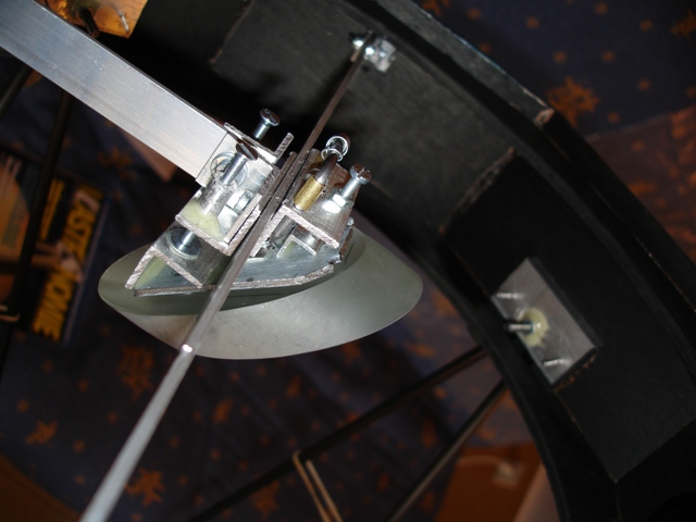

J'attends que le ciel se dégage dans le Gard pour pouvoir en profiter sur le ciel. Par rapport à la dernière version, le poids a été très largement diminué (environ 11 kg accessoires compris contre 35 kg) de même que l'encombrement. Le système de réglage du miroir secondaire a été grandement amélioré palgré la persistance d'un léger jeu (la pièce pourra être refaite dans un prochain temps). La focale est plus longue que celle de la version originale proposée par Pierre Strock, mais le miroir est plus épais, ce qui compense pour l'équilibrage. L'équilibrage est correct (il reste un peu de marge pour charger la cage secondaire d'un pare-buée). Le porte-oculaire est un Kineoptics HC1, extraordinairement léger. L'excellent Moonlite de la version précédente sera réutiliser pour le Dobson de 300 en cours de construction.
Entre le zénith et l'horizon le point du laser bouge de 1 voire 2 mm. Rien de dramatique en raison de la facilité et de la rapidité de la collimation. C'est un télescope de voyage, c'est un compromis.
Attention: les photos ont été faites il y a une semaine. Je me suis rendu compte par après que le miroir secondaire a été monté dans le mauvais sens! J'ai donc du le décoller et refaire tout son support. Notez la rondelle d'anti-rotation en-dessous de l'une des vis de réglage.
